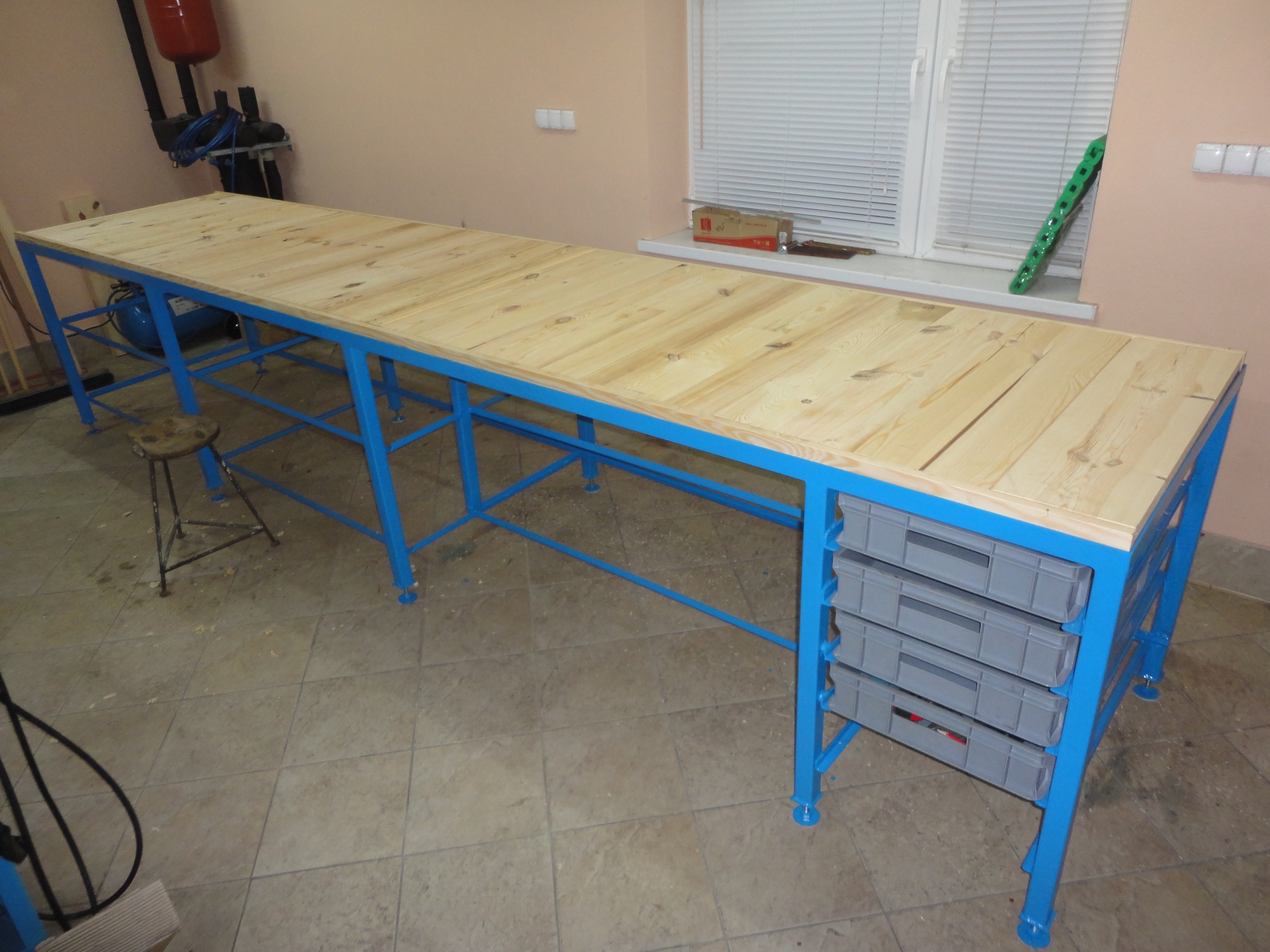

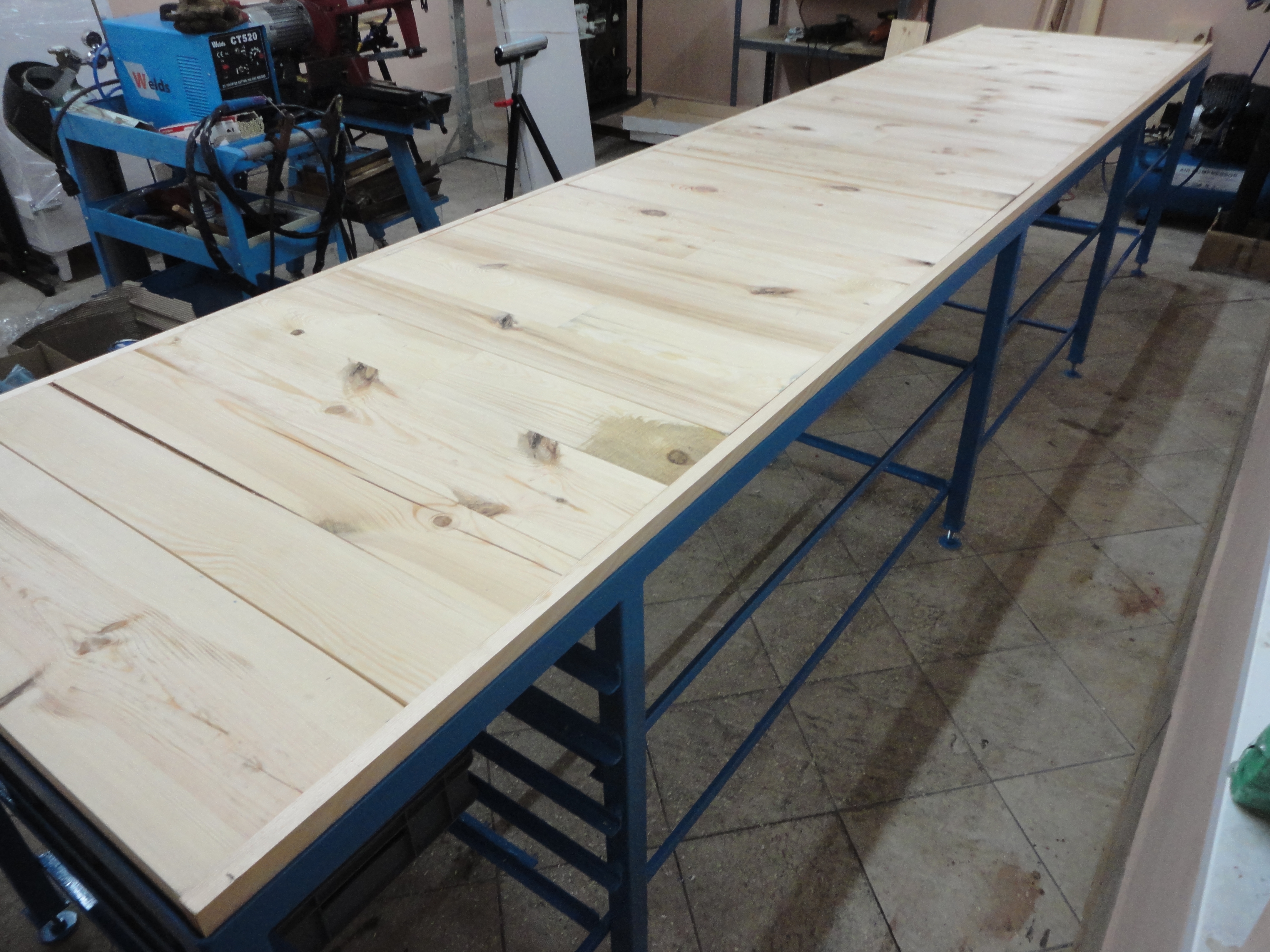

A ja sobie spawałem stół 800x6000 z kątownika 40x40 (rama blatu), nogi - profil zamknięty stalowy 40x40, kątownik 20x20 ramy półek i prowadnice szuflad plastikowych, płaskownik 5x40 i 3x20 wzmocnienia i podpory długich szuflad, podkładki 50x50x4 + nakrętki M12 + śruby M12x40 + podkładka okrągła ø40x4 spawana do łba śruby + krążki filcowe ø40 na regulowane stopy nóg stołu, deski sosnowe ≠60mm na blat, 2x listwa sosn. 20x60x6000 - boki blatu drewn., blacha ocynkowana ≠0,5mm obicie blatu z desek, płyta wiórowa ≠12mm na półki, skrzynki plastikowe(spożywcze) na wysuwane szuflady. Na końcu blatu pionowa ścianka na pojemniki na śrubki, itp..
Całość circa kilkaset złotych..
