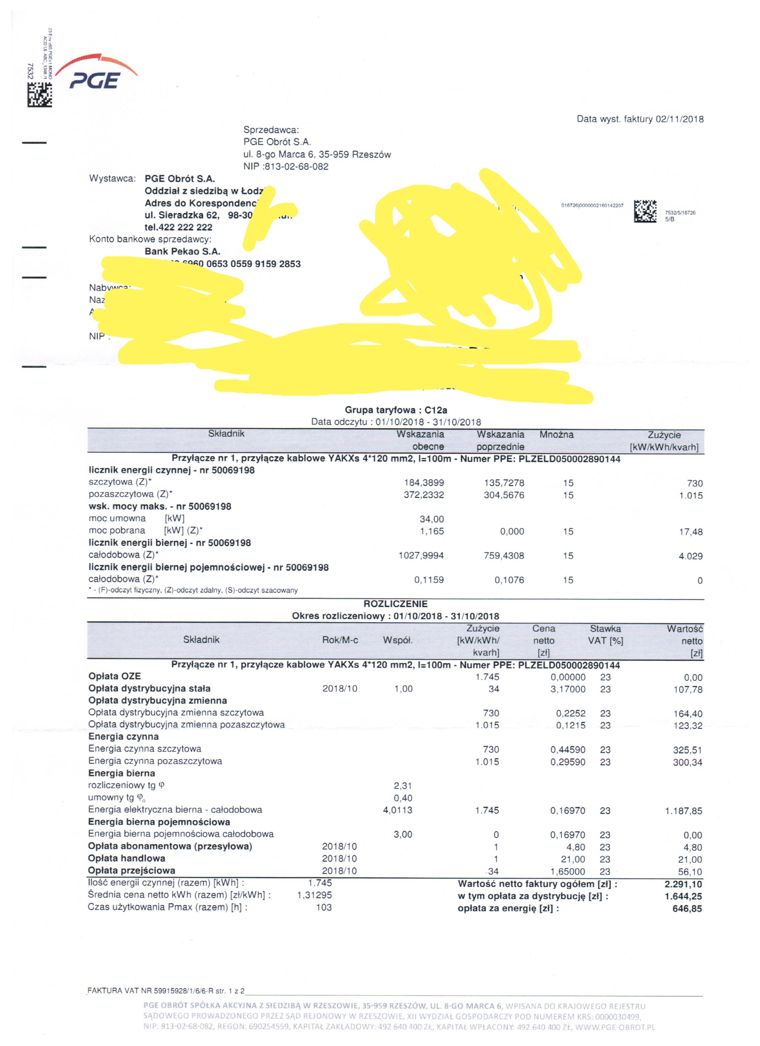

Witam. Mam pytanko do znawców tematu. Jak obniżyć na rachunku za prąd moc bierna? Rachunek za prąd 2800zl z czego 1 200 zł to za moc bierna. Jak potrzeba mogę wysłać FV za prąd.

Niech kolega podrzuci fakturę z energetyki, jak w weekend znajdę czas to ją przeanalizuje i postaram się koledze dobrać kompensację.

Post napisał: allegromtn » 13 lis 2018, 20:05
Biorąc tg fi z faktury (2.31) i moc silnika 30kW wychodzi że moc bierna baterii musiała by być na poziomie 70kVAR'ów, potrzebujesz baterie kondensatorów z regulatorem tak ze 100kVAR, coś takiego (pierwszy lepszy link):
http://www.plcs.net.pl/index.php/katalo ... niowa.html
Ogarnij sobie energetyka/elektryka który pomierzy Ci dokładnie na zakładzie jakie masz zapotrzebowanie na moc bierną, dobierze, zamontuje i odpowiednio nastawi taką baterię- bo tak bez pomiarów to może ta kompensacja pracować kłopotliwie.
