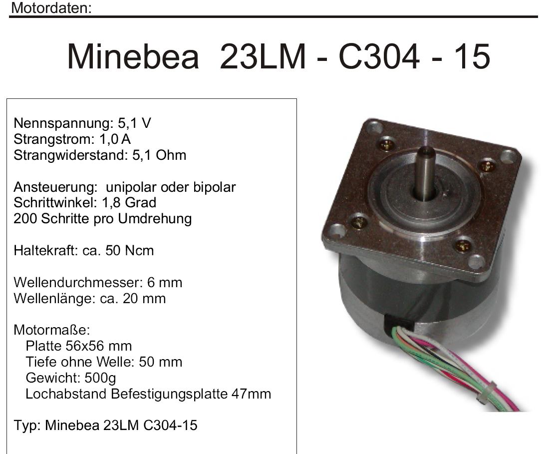

Zakupiłem silniki krokowe na poniższej aukcji:
http://allegro.pl/silnik-krokowy-0-65nm ... 62194.html
Model: MINEBEA 23LM-C304-43

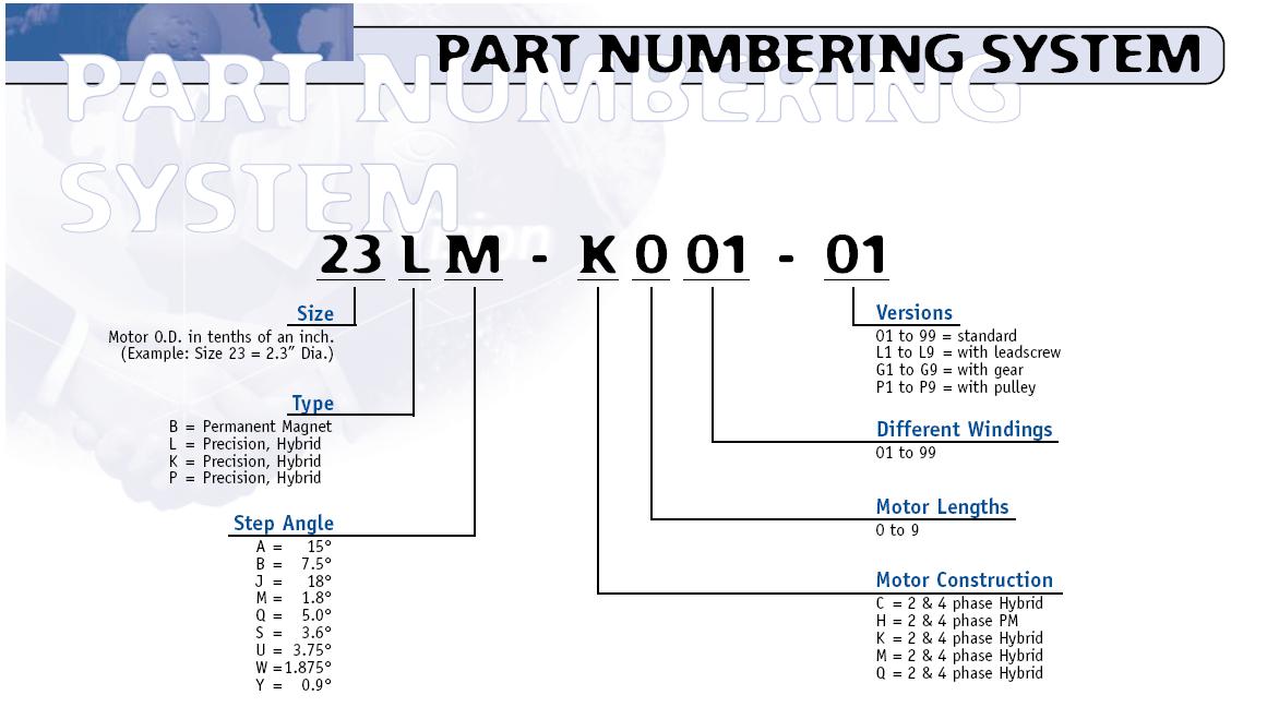

Według dokumentacji, które udało mi się znaleźć silnik powinien mieć 200 kroków na obrót.
Tutaj zrzut z dokumentacji silnika o nieco innym symbolu (inna końcówka)
Po rozszyfrowaniu wszystkich uzwojeń, podłączyłem silnik w konfiguracji unipolarnej. Niestety okazało się, że po wykonaniu 200 kroków silnik obrócił się o 1 i 1/4 obrotu, czyli o około 450°. Wynikałoby z tego, że ma on faktycznie 150 kroków na obrót, ale to przecież nie zgadza się z dokumentacją.
Silnik pracuje bardzo płynnie. Obserwowałem kroki przy bardzo małej częstotliwości impulsów (rzędu 1-3 Hz) i na oko wygląda, że każdy z kroków jest taki sam. Jednak dość ciężko jest to ocenić przy tak małym kącie obrotu.
Napiszcie proszę co mogłem zrobić źle, bądź w jaki sposób można zweryfikować ilość kroków na obrót silnika.

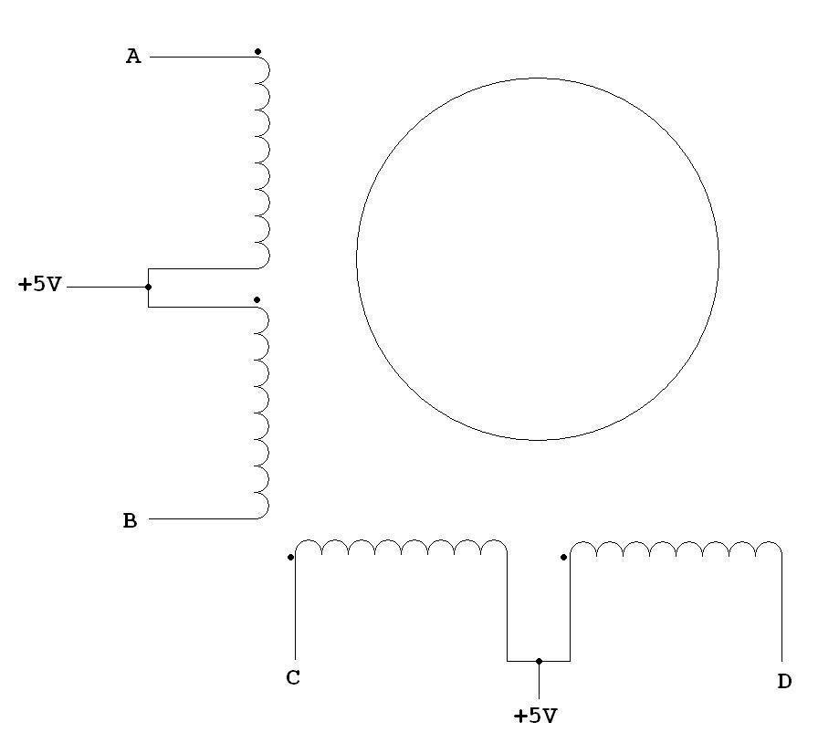

Jeżeli dobrze zidentyfikowałem uzwojenia to są one połączone tak:
Steruje je w następującej kolejności: A-C-B-D
Zgadza się to z informacjami z poniższego PDF'a - sterowanie falowe.
www.kisse.zut.edu.pl/dydaktyka/tm/pliki/TM_SILN.pdf
Jak tylko dojdzie paczka z mostkami scalonymi spróbuje wysterować silnik bipolarnie (jedno i dwufazowo). Zobaczymy jaki przyniesie to rezultat.
