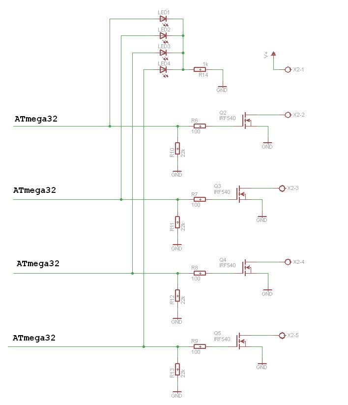

Czy naprawde cewki podpinasz pod +5v ? - z rysunku tak wygląda. Myślę, że problem tkwi w sterowniku.
Zmontuj na szybkiego sterownik L297 + L298 silnik ruszy :)

AOLEK pisze:Czy naprawde cewki podpinasz pod +5v ?[...]
Tak, dokładnie. Na chwilę obecną chcę go przetestować najprościej jak się da. Ewentualne choppery i inne zabawki zostawiam na później. Czy takie uproszczone sterowanie jest niepoprawne?

Możesz nagrać ale spróbuj cewki chociaż podpiąć pod 12 V oczywiście nie bezpośrednio z atmegi.

Post napisał: mkot » 23 lip 2012, 20:10
No ok, mogę to zrobić, ale zgodnie z dokumentacją rezystancja cewki wynosi 5,1Ω, a max prąd 1A. Cewki zasilam przez IRF540.
Na szybko naszkicowałem schemat ministerowniczka, którym zasilam silnik.

IRF540. N-CHANNEL 100V - 0.055 Ω - 22A TO-220 no chyba, że masz zasilacz 12v o maksymalnej wydajności prądowej 1000mA.

#19
Post napisał: mkot » 23 lip 2012, 20:40
Ok, ale przy 12V podam na cewkę 2,35A, a to już chyba trochę za dużo?
Wszędzie gdzie czytałem o krokowcach jest wyraźnie napisane, że najważniejszym jest nie przekraczać maksymalnej wartości prądu silnika. Napięcie zasilania może być dużo większe, ale tylko przy pracy chopperowej, no i oczywiście z kontrolą średniej wartości prądu.

Post napisał: tuxcnc » 23 lip 2012, 21:29
mkot pisze:Jeżeli dobrze zidentyfikowałem uzwojenia to są one połączone tak:
Steruje je w następującej kolejności: A-C-B-D
Weź tylko silnik i zasilacz.
Na oś silnika załóż w poprzek coś długiego, taką wskazówkę jak w zegarze, może być z czegokolwiek, byle by była pewnie zamocowana.
Jeden biegun zasilacza podłącz do wspólnego przewodu (+5V na twoim schemacie), drugim po kolei dotykaj wyprowadzeń (twoje A-C-B-D).
Wszystkie kroki muszą być równe i w tą samą stronę.
Jak coś popieprzyłeś w połączeniach, albo w kolejności kabelków, to dostaniesz kulawy krok.
