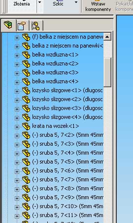

Chciałbym zapytac jak mozna sie pozbyc minusow przy elemencie, czy mniejszych zlożeniach w duzym złożeniu ( w załączniku widac przy śrubach minusy w nawiasach) Moje pytanie - z czym to jest związane... i co trzeba z tym zrobic, by ich sie pozbyc... chdzi o uklad współrzednych??

Najprawdopodobniej chodzi o liczbę wiązań, którymi element jest połączony z innymi elementami. Minusy wskazują, że jeszcze można śrubami jakoś ruszać (obracać, przesuwać). Brak minusa (i plusa) mówi, że element jest ustalony i nie do ruszenia. Plus mówi, że wiązań jest za dużo.

Dokładnie tak!
Minus oznacza niedodefiniowanie tak samo jak w szkicu.
Czyli że element może się jeszcze w jakimś kierunku poruszać...

tak tylko dodam że element jest nie do ruszenia gdy w drzewie znajduje się znaczek (f), czyli nieruchomy, minus to rzeczywiście niedodefiniowany szkic. Ale to akurat nie przeszkadza chyba w niczym w złożeniu.
