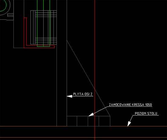

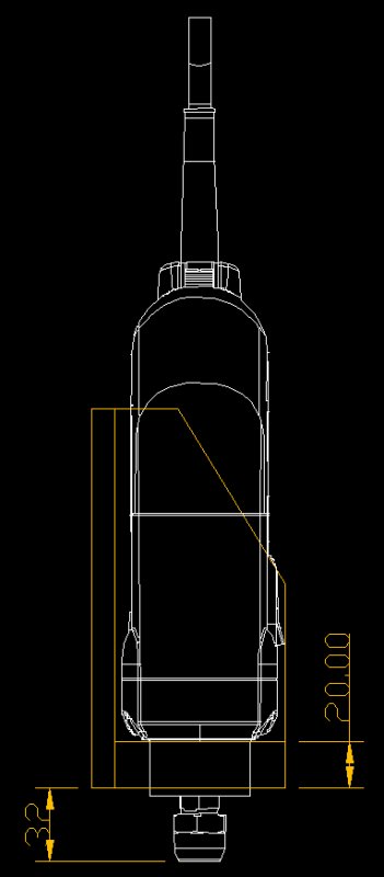

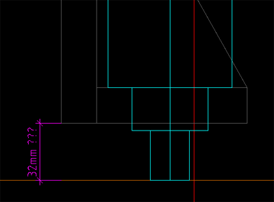

Otoz projektuta frezarke i mam maly dylemat, niewiem na jaka min wysokosc mam opuscic kressa tak aby kazde nazedzie zalozone na niego dosiegalo to stolu ,a moze nawet 5mm w glab stolu frezarki.
Frezarka bedzie miala stol zrobiony z plyty MDF o gr 21mm, wiec 5mm moge pozwolic aby narzedzie maksymalnie mialo mozliwosc w stole frezowac, taki markines.
Czy 32 mm nad stole wystarczy? Czy jest to za duzo? A moze za malo?
Jaka jest maksymalna wysokosc frezow? (Chodzi mi odstep od dolnej czesci tylejki kressa to dolnej czesci narzedzia?

Proponuję zamocować do wrzeciona najrótszy frez jaki Kolega posiada. Następnie opuścić oś Z tak, by frez dotykał blatu stołu. Będzie to niezbędna wysokość, przy której możliwe będzie wycięcie detalu z cienkiej płytki. Jeśli będzie Kolega potrzebował wrezować w stole, to wystarczy zamocować nieco dłuższy frez.

Ja mam wrysowanego w projekty swoich maszyn kressa i wygląda to tak a wysokość nad stołem to wystarczy w zupełności jak będzie się zatrzymywał 5-10 mm nad stołem reszta to kwestia narzędzia :wink:

Ja wiem ze to kwestia narzedzia, tylko problem moj polega na tym ze nie mam zadnego wiec nie moge zalozyc i sporbowac. Jeszcze nie dotarlem na taki etap zeby co kolwiek wkladac w kressa :)
5-10mm no to jak opusze na 5mm to bedzie dobrze.
