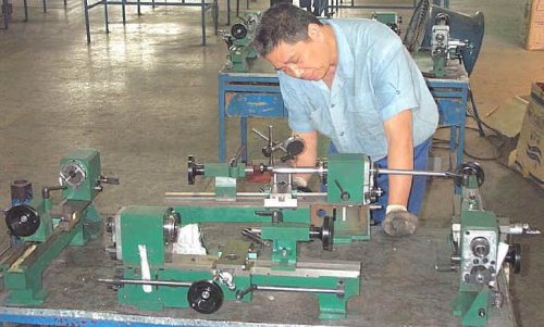

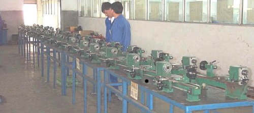

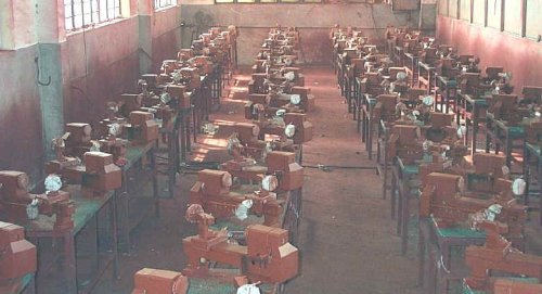

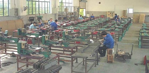

jedno mnie zaciekawiło w jakich warunkach jest to robione...
