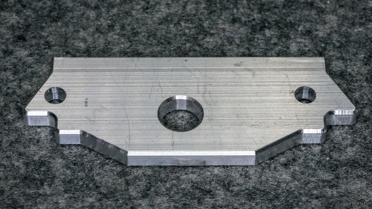

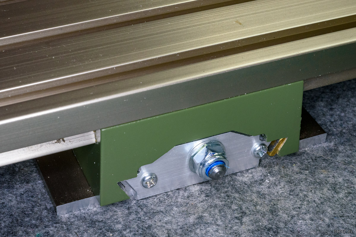

Post napisał: TOP67 » 16 lis 2019, 20:22
Taka mała blaszka, a rozwiązuje problem. Prawie jak ta z Vabank :D
Teraz mogę wyjechać poza jaskółki
Dwie takie blaszki zwiększają zakres osi Y do ponad 80 mm. Ograniczeniem nie jest już zakres ruchu stolika, tylko odległość od kolumny osi Z.
Zresztą w osi X też je można zastosować.
Z przodu chcę to jednak zrobić z ceownika, do którego od razu zamocuję silnik. Czekam na materiały.

Post napisał: strikexp » 16 lis 2019, 21:19
Przykład chujowej chińskiej konstrukcji :D Wystarczyłoby na prasie zrobić taką blaszkę, no ale wolą iść na ilość.

Post napisał: TOP67 » 16 lis 2019, 21:26
To nie chińskie, tylko moja samoróbka.

Post napisał: strikexp » 16 lis 2019, 21:44
Mam na myśli że maszyna chińska, chyba że sam robiłeś od podstaw?

Post napisał: TOP67 » 16 lis 2019, 21:53
Maszyna niemiecka. A gdzie robiona, to nie sprawdzałem. To co widać na zdjęciu, normalnie jest zasłonięte
