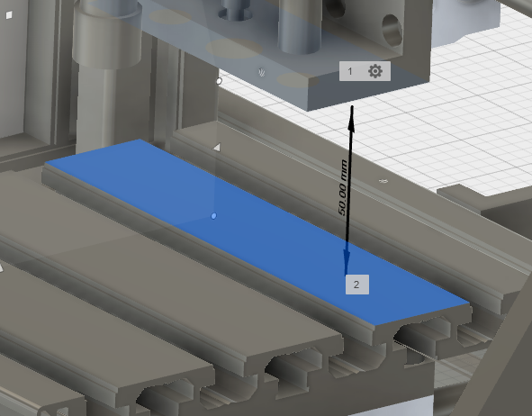

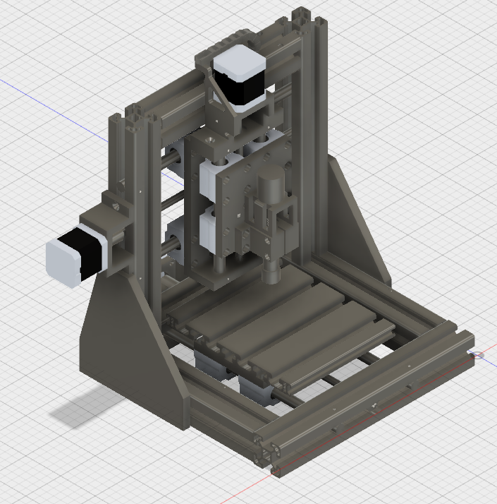

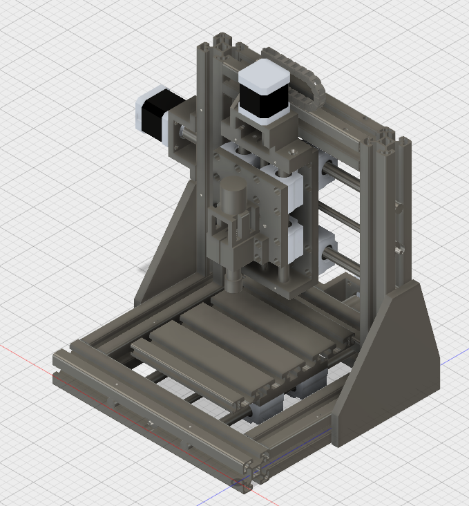

Jestem w trakcie budowy frezarki głownie do frezowania w aluminium oraz PCB. Mam nadzieję dość tanio ją zbudować, ale z zachowaniem pewnej jakości/dokładności. Materiałem na ramę będą profile Boscha-Rexrotha, stoły z płyt aluminiowych, część części z druku 3D. Póki co posiadam projekt 3D zrobiony w Fusion 360 oraz kila pozamawianych części. Opis budowy, zdjęcia będę umieszczać na blogu: http://bosstonslab.blogspot.dk/ oraz tutaj. Póki co małe co nieco :wink: :

dance1
Posty: 3095
Lokalizacja: G-G
Post napisał: dance1 » 30 lis 2016, 09:10
wisielce zamieniłbym minimum na wałki podparte a najlepiej na prowadnice liniowe, dorzucił plecy do bramy i przemyślał zastosowanie płyty stalowej, alu na podstawę maszyny, profile pięknie na renderach wyglądają, swoje kosztują ale oprócz łatwego montażu niewiele oferują.
grg12
Posty: 1769
Lokalizacja: Wiedeń
Re: Mini frezarka 100x100x50
Post napisał: grg12 » 30 lis 2016, 12:05
Piotr_W pisze:
bosston pisze:Witam forumowiczów.
Na forum jestem już kupę lat...
I taki błąd popełniłeś?? zetka do poprawy.
A co w niej aż tak złego? Osobiście bym ją "odwrócił" żeby wałki były osłonięte przed wiórami ale chyba nie o to chodzi?
edit:
ps. "odrócenie" nie jest niestety banalne bo uchwyty łożysk linowych blokują sobie nawzajem otwory montażowe :)
zacharius
Posty: 2558
Lokalizacja: Kraków
Post napisał: zacharius » 30 lis 2016, 12:52
nie przesadzajcie, dla takich gabarytów maszyny to podparte widziałbym tylko na bramie i stole.
poza tym wałki to 12ki u nas na alle nie widziałem podpartych w tym rozmiarze.
Piotr_W
Posty: 38
Rejestracja: 28 maja 2014, 16:08
Lokalizacja: Łódzkieee
Post napisał: Piotr_W » 30 lis 2016, 15:51
grg12 pisze:
Piotr_W pisze:
edit:
Większy prześwit to raz - czasem te pare cm czy mm się przydają. Sztywnej to dwa. I jak napisałeś, chroni przed wiórami. Wiadomo że nie przed wszystkimi no ale w większości.
Odwrócenie jest według mnie banalne. Dwie płyty z wpustami pod łby śrub. Moja "frezarynka" ma takie coś i działa.

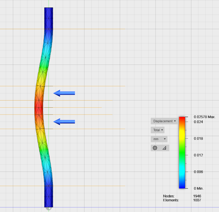

bosston
Posty: 3
Rejestracja: 30 sie 2010, 20:38
Lokalizacja: inąd
Post napisał: bosston » 30 lis 2016, 18:34
