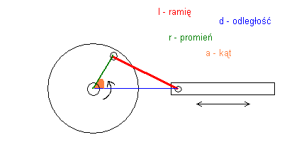

Posiadam mimośród jak na załączonym obrazku.
Koło obracane silnikiem posiada na osi enkoder więc pozwala na dokładne wyznaczenie kąta.
Chciałbym na podstawie tego kąta wyznaczyć położenie wózka (powiązanie kąta z pozycją wózka).
Czy mógłby ktoś podać na to wzór?

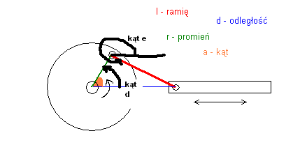

trzeba rozpisać to jako wektory, tzn odleglosc od osi do wykorbienia jako A, korbowód jako B i odległość od osi wału do osi zamocowania korbowodu do suwaka jako c.
Oznaczamy kąty jako d i e, kąt członu c =0, kąty odmierzamy od poziomu do członu kręcąc w lewo.
Jeśli wektory tworzą zamknięty wielobok to suma ich dlugosci po x=0 i po y=0
Równania
współrzędne x
acos(d)+bcos(e)+C=0
Współrzędne Y
asin(d)+bsin(e)+0=0
Niewiadome to e oraz c, dwa równania-dwie niewiadome, obliczamy ich wartość i z pierszego równania wyjdzie nam że:
C=-acos(d)-bcos(e)
Dalej różniczkując równania dojść można do prędkości i przyśpieszeń punktów.

Ja tak uczenie jak kolega wyżej to się nie podejmuję podejść do tego problemu :wink:
d=R*cos alfa+ pierwiastek(L^2-R^2*sin alfa)
Dzielimy figurę na dwa trójkąty prostokątne i dalej już prosto.
