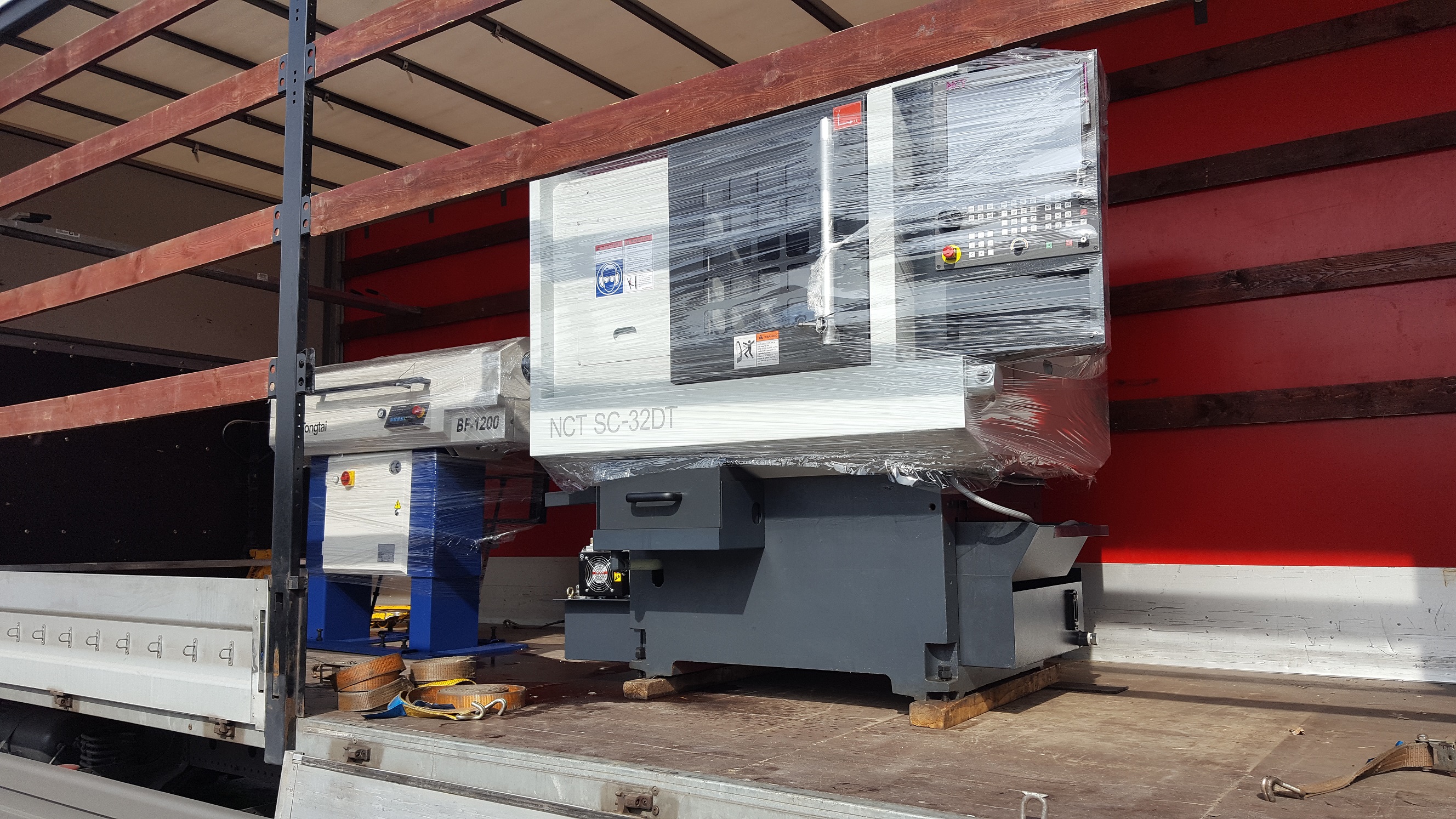

Tokarkę podobną do OSY już mam, z podajnikiem. Ale jest tylko jedna. Jak mam już faktycznie coś do zrobienia to się później okazuje że trzeba przezbrajać ją 3 razy w tygodniu. A pracowałem sam i staram się unikać przyjmowania zleceń, tylko własna produkcja. Dlatego z mojego asortymentu wyselekcjonowałem elementy, które dość mocno się powtarzają i do nich właśnie stworzyłbym jakieś proste urządzenie. Ale to nie jest mój temat, tak więc nie będę zaśmiecał.

Mam tokarkę SC-32 - tajwańczyk, nie ma czym się chwalić tak naprawdę. Ale swoją robotę robi.

zdjęcie jedno znalazłem, ale stałą jeszcze na aucie po transporcie do mnie.
