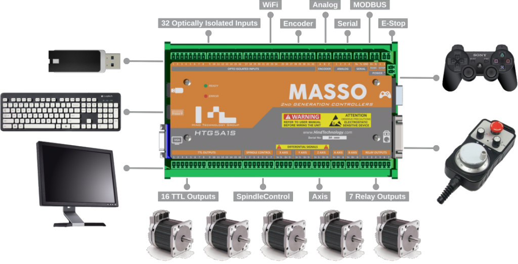

Petroholic pisze:Przede wszystkim nie podpinasz żadnego laptopa czy PC. Podchodzisz z pendrive i klik zielony :) Mach ma swoje fochy i nie da się ich wyeliminować
A takie CÓŚ widziałeś ? fakt tylko 5 osi ale to takie "all in one"
(szczegółów nie podaję bo instrukcja to 240 stron)

Yarec pisze:A takie CÓŚ widziałeś ?
Nie widziałeś ale ta fotka niewiele mówi :( Poza tym, że jest mało I/O...
