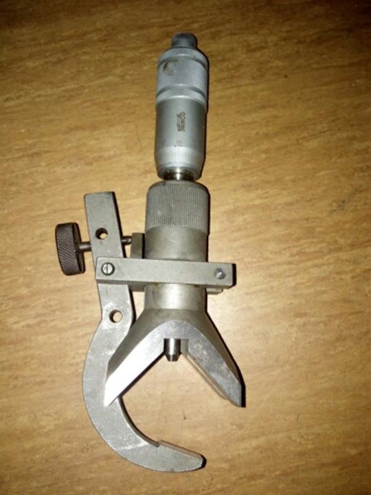

mam możliwość kupna narzędzia pomiarowego ze zdjęcia, ale mam problem, bo nikt nie ma pojęcia do czego ono dokładnie służy. Żaden z moich znajomych z wieloletnim doświadczeniem w branży nie widział wcześniej czegoś takiego. Są pomysły, że do średnicy wałków, ale pewności nie ma. Może ktoś z Was wie i mi pomoże?

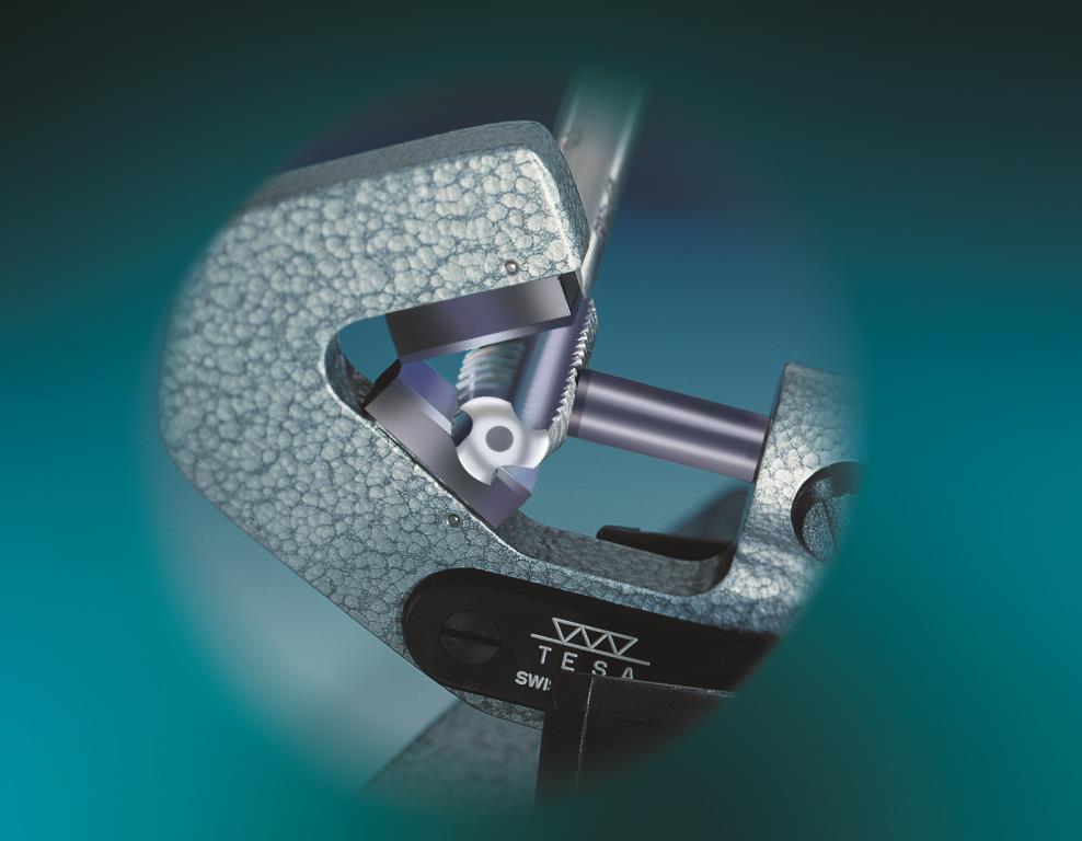

mikrometry pryzmatyczne służą do pomiaru gwintowników, wierteł, rozwiertaków...
ale ten wygląda dziwnie:)) Może trzeba sprawdzić jakiś wałek?

Do pomiaru spłaszczeń/pocięć , bądź gł. rowków na średnicy wałka (wym h3, X, )
Obrazek Obrazek
najpierw mierzy się część cylindryczną wałka, chwytu, itp, a potem obraca i mierzy głębokość wybrania. Dolna szczęka służy do dociśnięcie wałka do szczęk kątownika.
Nie jestem pewien czy również wielkości zafazowań na prostych kantach nim nie można mierzyć...

Do gwintowników (i frezów trzypiórowych na przykład) są ciut inne. Np.:
podobnym mierzy się głębokość kanałków pod wpusty, czy innych dokładnych wybrań. Opierasz boczne szczęki o wałek, dokręcasz nogę, żeby było stabilne i mierzysz głębokość. Urządzenie raczej do zastosowań jednostkowych. Są też suwmiarki (na rysunku pokazane, jak sie mierzy) http://www.messmittelonline.de/Messschi ... ieber.html

Ten akurat nie służy do pomiaru narzędzi trzy piórowych. nie ten kat pryzmy i nie ta konstrukcja.
