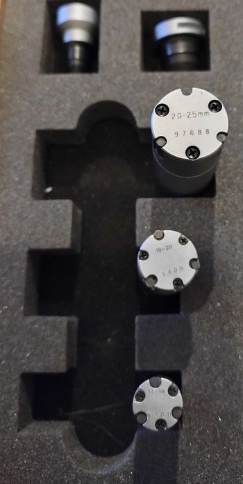

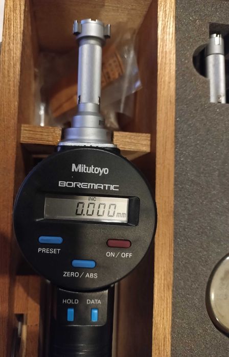

jasiu... pisze:I nie widziałem średnicówki trzypunktowej,
A proszę, średnicówka pistoletowa 3-punktowa 20-25 mm
czy https://www.kammar24.pl/srednicowka-pis ... 48696.html,
https://www.olx.pl/d/oferta/srednicowka ... derIndex=1
ObrazekObrazek

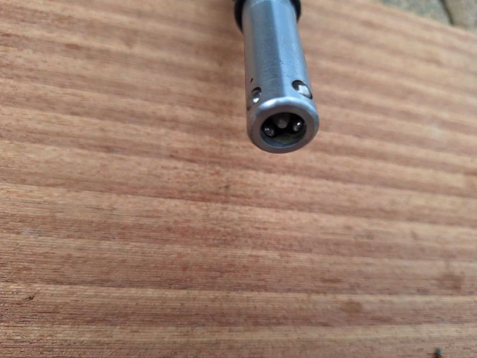

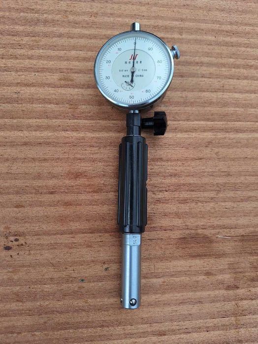

a są nawet 4-punktowe..
https://www.olx.pl/d/oferta/srednicowka ... 0k0W6.html
Obrazek Obrazek

Dzięki Roman. W tych średnicówkach pistoletowych, stosowanych do szybkiej kontroli, nie ma śruby mikrometrycznej, tylko czujnik, a więc pokazuje ona wymiar na zegarze obojętnie wskazówkowym, czy cyfrowym. Jeśli wymiar sprawdzasz za pomocą śruby mikrometrycznej, to jest (nawet z odczytem cyfrowym) mikrometr.
