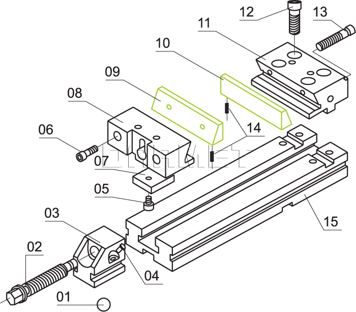

Witam. Zakupiłem imadło stalowe Darmet 150x300. Nigdy wcześniej nie bawiłem się w robienie miękkich szczęk i wiedzę na temat tego jak to się robi mam tylko z internetu. Na filmach zza oceanu wszyscy mają imadła kurt, orange. Tam mają szczęki w kształcie prostopadłościanu więc sprawa jest ułatwiona. Co w przypadku szczęk do tych chińczyków? Po prostu to pomierzyć i wyfrezować w takim kształcie? Czy macie może jakieś inne pomysły?

Normalnie wyfrezuj szczeki w takim kształcie, następnie je przykręć do imadła, zaciśnij jakiś niski kawałek materiału, i frezuj górną część szczęk, następnie odkręć te szczęki i frezuj szczęki w miejscu gdzie znajdował się zaciskany materiał, oczywiście frezuj głębiej niż powierzchnia szczęki.

Dzięki za odpowiedź. Polecasz jakiś konkretny gatunek alu na szczęki?

Ja polecam konkretnie miedzianą szynę, jakiej elektrycy używają do uziemień. Są różne rozmiary tych płaskowników miedzianych, czasem można odpady kupić, a na szczęki nadają się bardzo dobrze.

Najprościej kupić inne imadło. Tnę szczęki na pile ze zwykłego pręta alu wszystko gra.

azi91 udało Ci się wykonać te szczęki do imadła precyzyjnego. Dużo miałeś z tym roboty? Masz może jakieś gotowce (chodzi o rysunki z pomiarami)?
