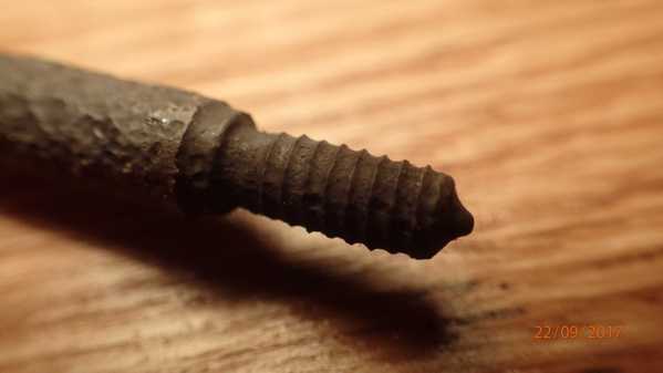

Dzięki za szybką odpowiedź. Muszę przyznać, że teraz zupełnie zgłupiałem. Pobrałem z neta pdf'a z różnymi metodami galwanizowania metodami amatorskimi:
http://marcello.iq.pl/pannonia/Galwanizacja.pdf
Wynika z tego, że taka kąpiel służy do galwanizacji z prądem. Ja swoją próbę wykonałem z prądem czego efektem było nadtrawienie przedmiotu. I to dosyć znaczne bo z gwintu M6 został rdzeń o średnicy 4,5 mm. Zastosowałem się do zaleceń dotyczących natężenia prądu, ilości kwasu, temperatury kąpieli. Nie zaktywizowałem jedynie przedmiotu kwasem azotowym bo go nie posiadałem. To dosyć mocno odbiega od moich wyobrażeń co do wyglądu miedziowanych powierzchni. Spodziewałem się lśniącej i równiutkiej powłoki a w efekcie wygląda to jak znalezisko z czasów wojny. Wygląda to na szereg błędów, tyle że nie wiem gdzie je popełniłem. Proszę o podpowiedź bardziej doświadczonych jak domowym sposobem pomiedziować trwale i estetycznie. Dziękuję

Tu elektrolit do prądowego i bezprądowego jest podobny. Najlepiej w warunkach "polowych" do bezprądowego użyć siarczanu miedzi i winianu sodowo potasowego. Taką miksturą można nacierać tamponem zwilżonym w elektrolicie. Nacieranie przy okazji ułatwi zniwelowanie niedociągnięć w przygotowaniu powierzchni. Mam nadzieję, że kol. nie podłączył pokrywanego detalu jako anody i nie zostawił na godzinę bez nadzoru. Dobrze prowadzony proces od razu widać na detalu, a jakby co to można od razu reagować. Jak wszystko przebiega poprawnie to można zostawić na dłużej. Do prądu to musi być elektrolit z kwasem siarkowym i dobrze przygotowana powierzchnia.
