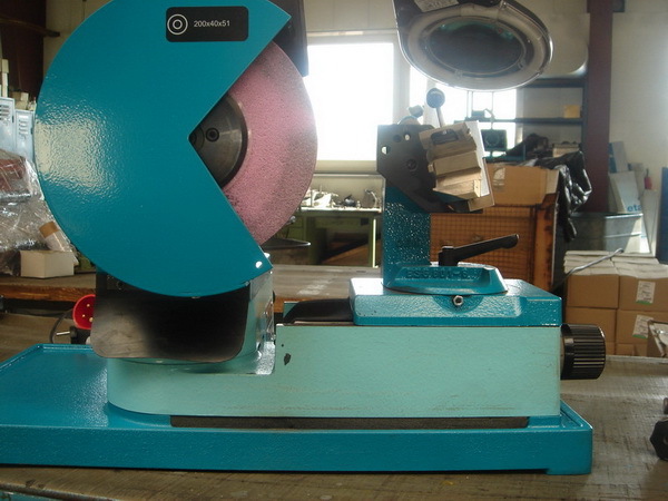

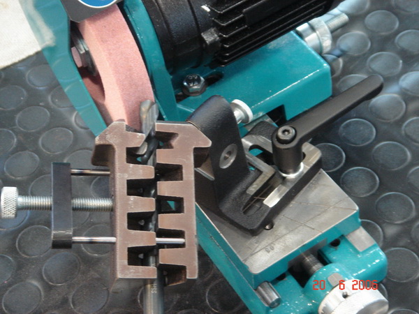

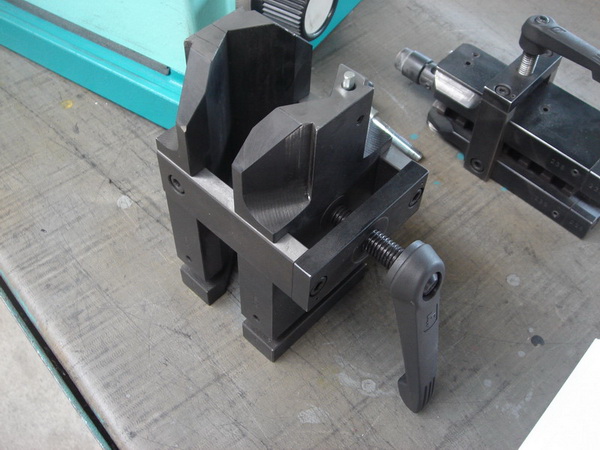

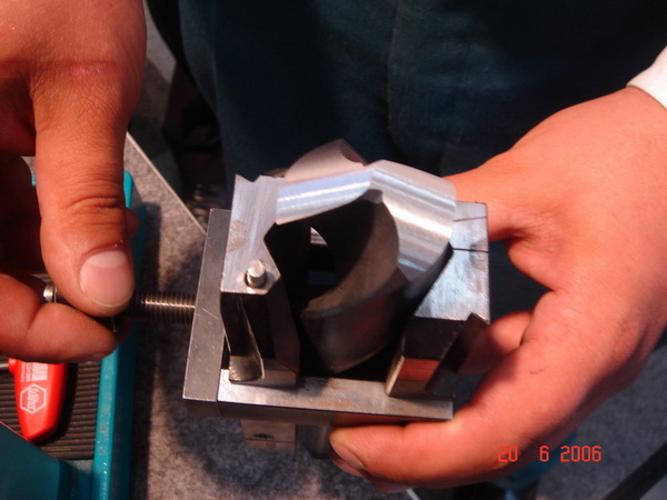

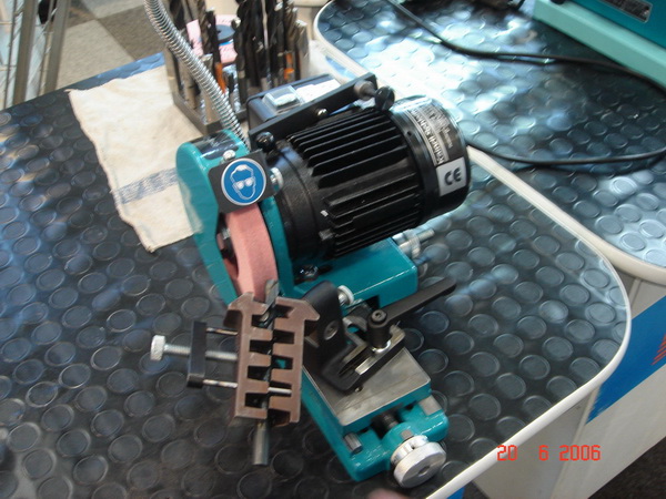

Post napisał: Piotrjub » 31 paź 2009, 11:58

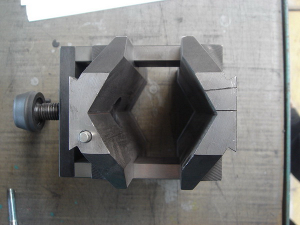

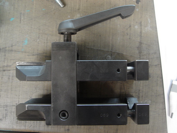

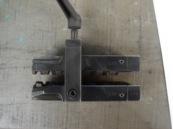

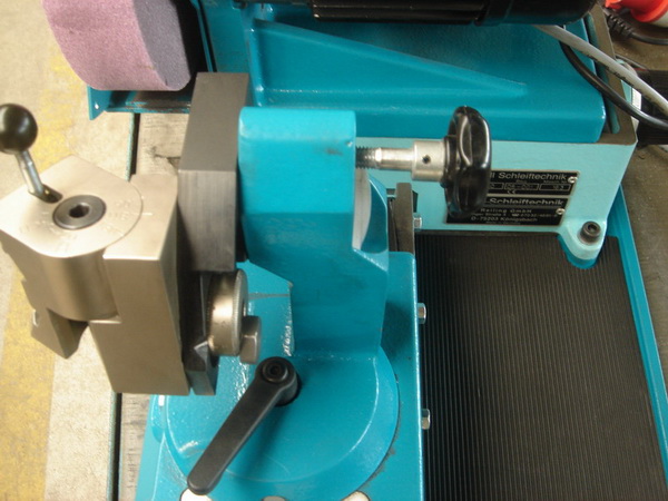

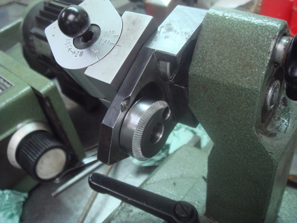

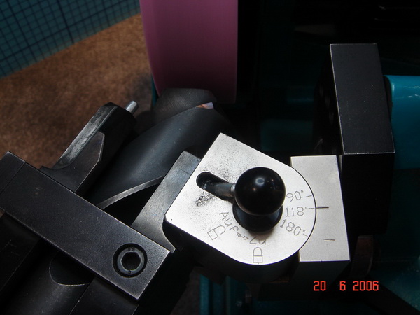

Mam takie szlifierki do wierteł są super.
Dodatkowo dwa filmiki jak pracują takie ostrzałki.
4290.rar
(3.43 MiB) Pobrany 1888 razy
4295.rar
(832.28 KiB) Pobrany 1308 razy
maniekk
Posty: 13
Rejestracja: 06 mar 2006, 11:07
Lokalizacja: Żywiec
Post napisał: maniekk » 31 paź 2009, 12:17
Jakiej firmy są te ostrzarki bądź gdzie można dowiedzieć się o nich coś więcej ?

Piotrjub
Posty: 1494
Lokalizacja: Gdansk
Post napisał: Piotrjub » 31 paź 2009, 12:42
Ta większa to model BSG 60 firmy Kaindl-Schleiftechnik.

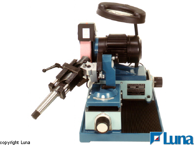

tuptus59
Posty: 199
Rejestracja: 08 wrz 2009, 21:26
Lokalizacja: kraków
wiertła

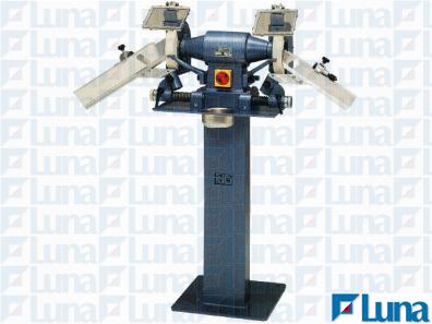

Post napisał: tuptus59 » 31 paź 2009, 13:56

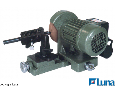

do małych srednic 3-19 przyrząd do ostrzenia wierteł sprzedaje firma luna polska
http://catalog.pl.toolstore.com/webspee ... ektnr=2533
zestaw ze szlifierka i przyrzadem
sprawdz ceny sklepy maja także w krakowie

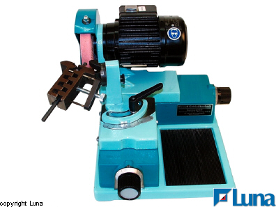

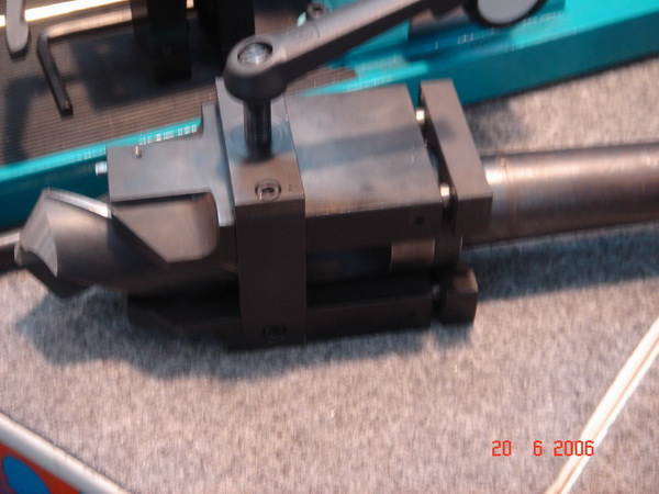

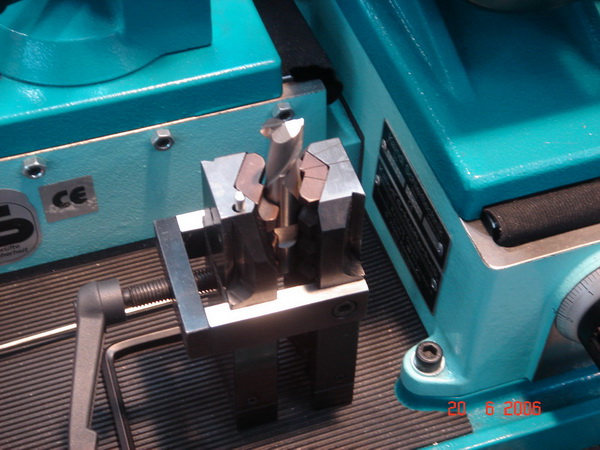

w katalogu obrabiarki do metalu jest jeszcze kilka ostrzałek do wierteł podaje numer w katalogu
BSM 20 SZLIFIERKA DO WIERTEŁ.JPG (61.81 KiB) Przejrzano 41638 razy
BSG 20 SZLIFIERKA DO WIERTEŁ.JPG (72.21 KiB) Przejrzano 41639 razy
BSG 60 SZLIFIERKA DO WIERTEŁ.JPG (56.27 KiB) Przejrzano 41639 razy
