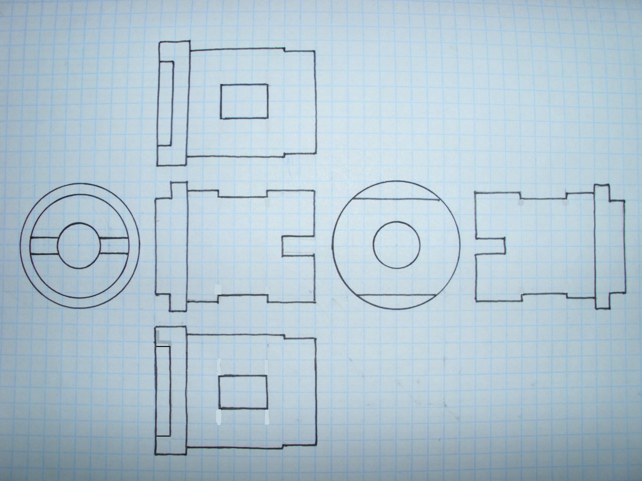

Prosze o pomoc,nie mam pojęcia jak dokonac rzutu metodą europejską z góry bardzo dziękuje!

Post napisał: adam Fx » 04 mar 2011, 00:06
a znasz zasady rzutowania europejskiego? bo jest taka książka o rys. tech gdzie opisane jak taki rzut europejska metoda zrobić warta ją mieć - księgarnia , biblioteka , chomik.pl.. czy porostu nie umiesz sobie tego wyobrazić jak to wygląda z przodu, z góry, z zboku --- prosta metoda ulep z plasteliny model i obracaj i obserwuj co widać
jesteś nowy wiec pewnie zaraz się dowiesz że ktoś cie obejdzie za to że z lenistwa prosisz o zrobienie za ciebie zadania
jestem z Gliwice wiec jesteś ziomal to potraktuje ulgowo (mam nadzieje że to dopiero technikum bo jak studia i nie masz wyobraźni przestrzennej to ciężko być mechanika)

http://www.dorha.pl/index.php?option=co ... &Itemid=81
spróbuj coś narysować tak jak tobie się wydaje wtedy na pewno chętniej ci ktoś pomoże ..

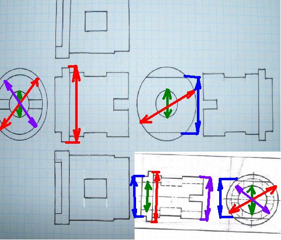

Post napisał: adam Fx » 05 mar 2011, 10:20
kloli pisze:Mam pytanie czemu na prawej stronie rzutuwałeś również okrąg jeżeli na rysunku po lewej stronie go nie widać? on jest prawym bokiem(na rysunku) ?
zerknij na kolorowe wymiary które zaznaczyłem np. czerwony to na każdym rys. ta sama średnica, myślę że dzięki temu wydedukujesz którą gdzie jest widać , bo szczerze to nie bardzo wiem co masz na myśli pytająco okrąg którego nie widać - w razie czego zaznacz na rys. jeśli coś niejasne

Post napisał: kloli » 05 mar 2011, 11:50
Czyli tak,ten okrąg to prawy bok naszego rysunku,nie widac go po lewej stronie,a ty własnie tą lewą strone na rysunku tak rzutowałeś że jest okrąg?

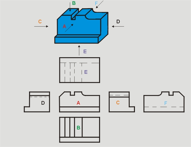

kloli, chciałaś rzutowanie metodą europejską, polega ona na tym, że obiekt rysowany znajduje się pomiędzy patrzącym a rzutnią!!!!
Są to rzuty prostopadłe, co 90 stopni !!!
I teraz obracasz przedmiot w dwóch osiach i kolejno, rysujesz zarys przedmiotu jaki widzisz. Sześć rzutów (tak naprawdę osiem), bo widzisz sześć płaszczyzn ( 8, ale 2 rzuty się pokrywają, więc ich nie rysujemy) 8-2=6 :mrgreen:
Albo prościej... tak żebyś pojęła zasadę :wink: Przedmiot rysowany pozostaje nieruchomo, a Ty się obracasz wokół niego, i rysujesz zarys (to co widzisz), za przedmiotem na rzutni.
Żeby to jeszcze prościej przedstawić ..., weź ułożoną kostkę Rubika, jak ją obrócisz co 90st, widzisz to samo. Kwadrat, ale e sześciu kolorach :mrgreen:
[ Dodano: 2011-03-05, 15:44 ]
Ok.
Jeżeli patrzysz na coś z prawej strony, to rysujesz z lewej, jak patrzysz z lewej, to rysujesz z prawej strony. Jeżeli spojrzysz od spodu, to rysujesz na suficie, jak od góry, to na podłodze.
Rysujesz to co widzisz, nie jesteś na ASP, masz ołówek, linijkę i cyrkiel, więc bież się do roboty :mrgreen:
