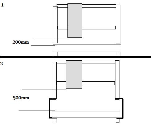

Os Z zakladajac ze stol teowy <bo tak chce mocowac obrabiany material> bedzie mial 40mm to os Z spokojnie bedzie mogla pracowac na 200mm odcinku - to zdjecie daje takie wrazenie ze odleglosc osi jest niewielka <za stol robi mi teraz kawalek baltu uniesiony na malych kolumnach glosnikowych :) >
patrz fotka
Tu daje zdiecie elektoniki
Kazda z osi jest wsprata na 4 lozyskach liniowych
Pole pracy dla osi X moim zdaniem nie jest zawezone bardzo - tylko 40mm od calej szerokosci pola pracy <oczywiscie nie biorac pod uwage grubosci profili>
Na zdjeciach tez nie widac ale istnieje mozliwosc zmiany konfiguracji bramy do calej maszyny - istnieje mozliwosc zamocowania bramy nieruchomo na srodku maszyny w taki sposob ze material bedzie lezec na ruchomym stole w plaszczyznie Y a osie X i Z nieruchomo zamocowane na wysokosci 300mm od ruchomego stolu - dzieki dokreceniu 2 Ceowinikow od spodu calej ramy

Kolego - nie kapuje jednej rzeczy.
Napisałeś w parametrach pracy ze ruch w osi Z to 400mm.
Co z tego jak masz malutki prześwit między wałkiem prowadzącym a stołem.
Jak zamierzasz wykorzystac te 400mm ruchu? Jak gruby przedmiot mozesz maksymalnie wladować?
Nie czaje troche tej Twojej konstrukcji, moze mi wytłumaczysz sensownośc tego projektu?? Fajnie ze coś zbudowałeś i działa, ale albo ja tematu nie widze albo żeś babola strzelił :mrgreen:

patrz rysunek nizej
- obecnie Z ma mozliwosc pracy na 250mm zakladajac ze stol Towy zamocowany nieruchomo bedzie mial 40mm gr. rys 1 (a to ze pod nim stoi na 4 kolumach kawalek blatu z kuchennego stolu jest rozwiazaniem tymczasowym)
- rys. 2 stol jest ruchomy a osie X i Z zamocowane nieruchomo do podstawy maszyny przez dwa stalowe ceowiniki tu stol jest przymocowany do osi Y i jest ruchomy

A powiedz co zamierzasz tym robić??
Czy ma to być tylko do Dremelka czy planujesz jakieś wrzeciono?
Szkoda ze nie skonsultowałes się z projektem na forum, pewnie po kilku poradach i uwagach zrobiłbys to inaczej.
Do grawerowania dremelem moze konstrukcja wystarczy, ale przy jakimś mocniejszym wrzecionie wyjdzie brak stabilności. 2 łozyska na oś to zdecydowanie za mało, a maszyna jest nie taka mała.
Jeśli to maszynka do nauki i pierwszy start z tematem to ok, ale powaznej obróbki na tym nie widze. Jednak mam nadzieje ze umieścisz jakieś filmiki i fotki i pokażesz ze to naprawdę działa :mrgreen:

Tak jak pisalem wczesniej na kazda os sa 4 lozyska - po 2 na walek.
I tak jak pisalem wczesniej dremel jest tymczasowy - tak jak jego mocowanie mysle nad kressem - choc tu jestem w kropce bo nie wiem co wybrac sensownego kress 800 watt nie jest drogi - i nie wiem czy to ma mnie martwic czy cieszyc <ze taka dobra cena i jakosc czy raczej jakosc marna tylko cena bardziej profesjonalna>
Widzialem w galeriach innych userow zamontowana frezarke <taka zwykla do drewna - zastanawiam sie jak to sie sprawdza w praktyce >
Frezowac zamierzam narazie plexy
nie wiem czemu ale z zamieszczeniem zdjec jest tu duuuzy problem - te ograniczenia wielkosci pixli sa dobijajace
