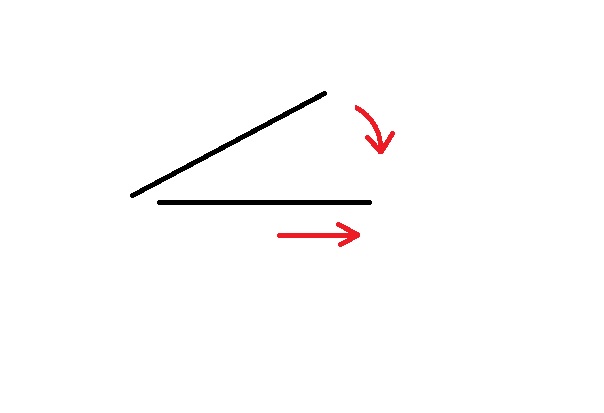

Może ktoś podpowie, szukam takiego mechanizmu albo rozwiązania abym przesuwając dżwignię kątowo uzyskał ruł liniowy, ciężka sprawa, bo to to w tym samym kierunku

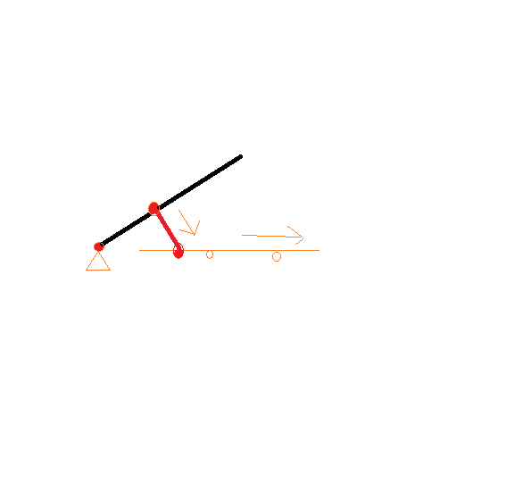

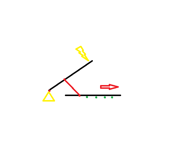

Post napisał: allegro8228 » 25 lut 2024, 18:11
Dodane 16 minuty 27 sekundy:
Dodane 9 minuty 40 sekundy:

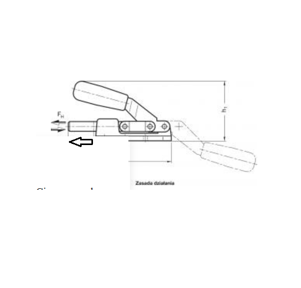

mógłbyś mi powiedzieć, ten trzeci rysunek to skąd on jest? własnie na czymś takim by mi zależało, ten ruch poziomy to pręt, który ma się przesuwać właśnie w otworze

Napinacze suwakowe, typ ciężki.
