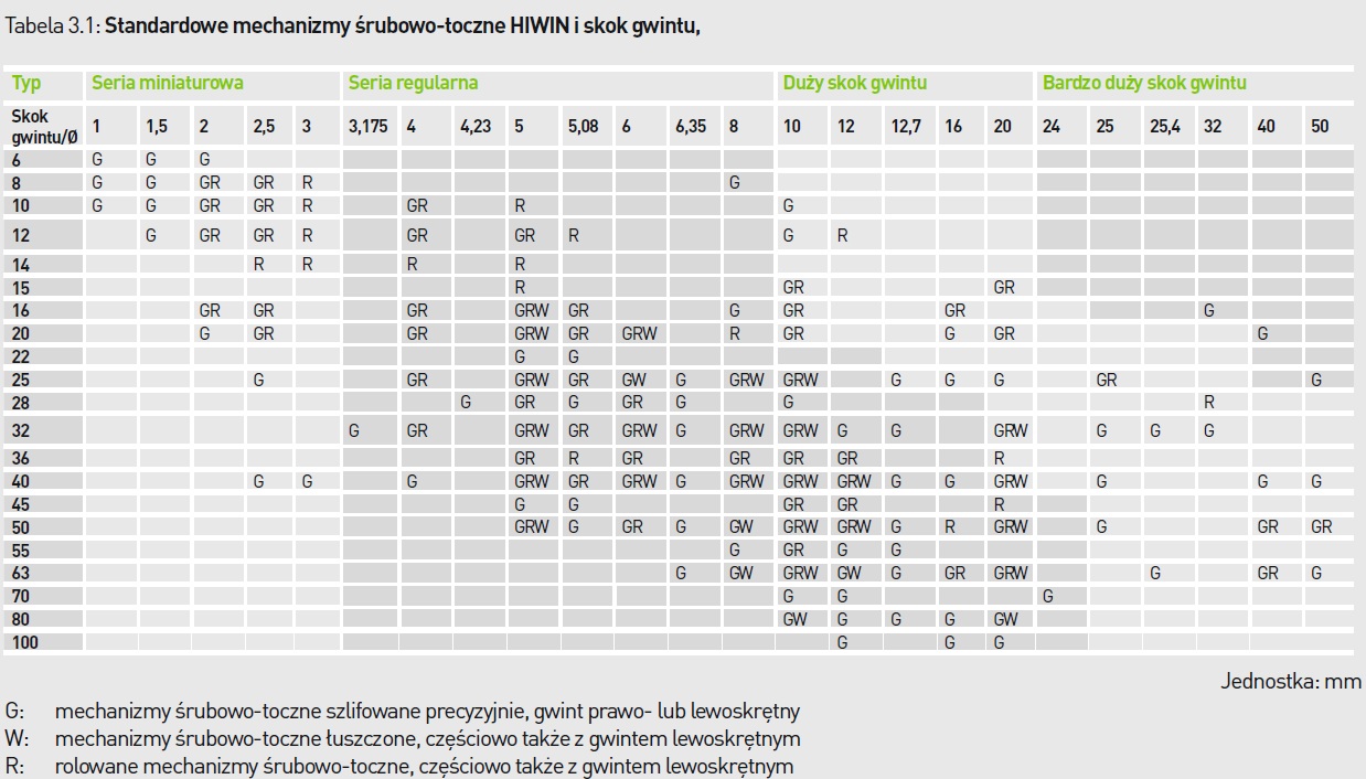

acetylenek
Posty: 577
Rejestracja: 12 mar 2006, 21:46
Lokalizacja: Kraków/Olkusz
Post napisał: acetylenek » 10 paź 2012, 08:15
Popatrz do katalogu i podaj nam jakie skoki śrub możesz kupić?
Okaż się że jest 5mm, 10mm i xxmm raczej nie więcej.
5mm przy fi 12 daje już dość spory kąt.
Opory są i tak bardzo małe nie pomijalne ale małe. Raczej samohamownej kulowej w standardowym wykonaniu nie ma.
Zmienny skok tak ale raczej nie będzie to kulowa śruba. Tylko dwa elementy walcowe/kulowe nakrętki mogą współpracować ze śrubą. Wyjdzie z tego zwinięta krzywka. Wyciąć z rury krzywkę o odpowiednim profilu (wyjdzie sprężyna) a po ty jeździłaby rolka na łożysku.
To zamówienie to najlepiej w sobotę po 13 :mrgreen:
Lucek Mostowiak
Posty: 3
Rejestracja: 07 kwie 2010, 11:12
Lokalizacja: z nienacka
Post napisał: Lucek Mostowiak » 10 paź 2012, 08:50
Mam katalog HIWIN przed sobą.
Poniżej załącznik.Obrazek
