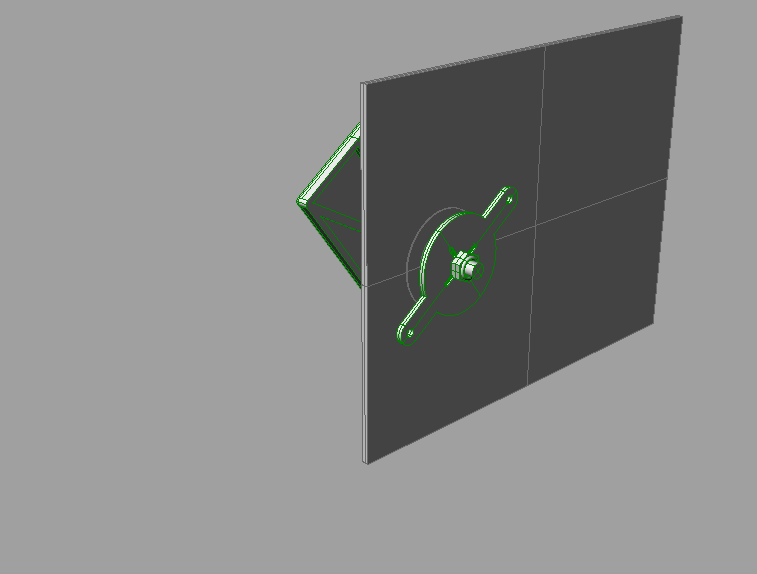

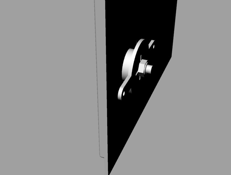

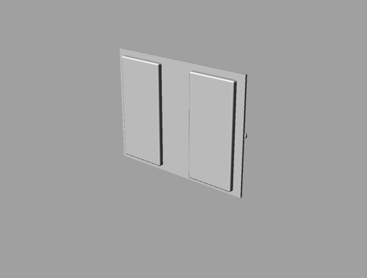

Panowie sprawa wygląda następująco.
Łódź napędzana wiosłami, wioślarz na tzw. wózku.
Tak jak ci tutaj atleci:
Zakładam pływanie może nie takie wyczynowe ale jednak.
Stopy wioślarza są przymocowane pasami/taśmami do "zapórki". Żeby mógł się odpychać i przyciągać. Problem jest aby jeszcze mógł jedną stopą sterować...
Maretiał: Aluminium z wyłączeniem orczyka, śruby i nakrętki. Śruba, nakrętka i orczyk ze stali.

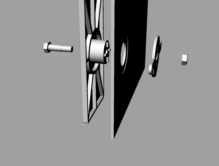

Mamy śrubę na klucz 22, pedał, łożysko oporowe 50x70x14, zapórka, łożysko oporowe 50x70x14, orczyk z blachy 5mm służący również jako podkładka, nakrętka z takim "plasticzkiem" do ściśnięcia wszystkiego.
Łożysko (http://allegro.pl/51110-lozysko-kulkowe ... 73984.html)
Wymyśliłem coś takiego:

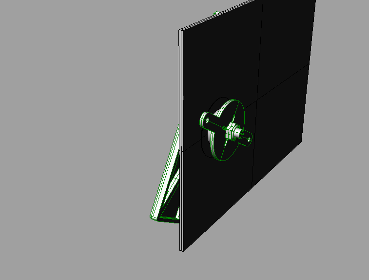

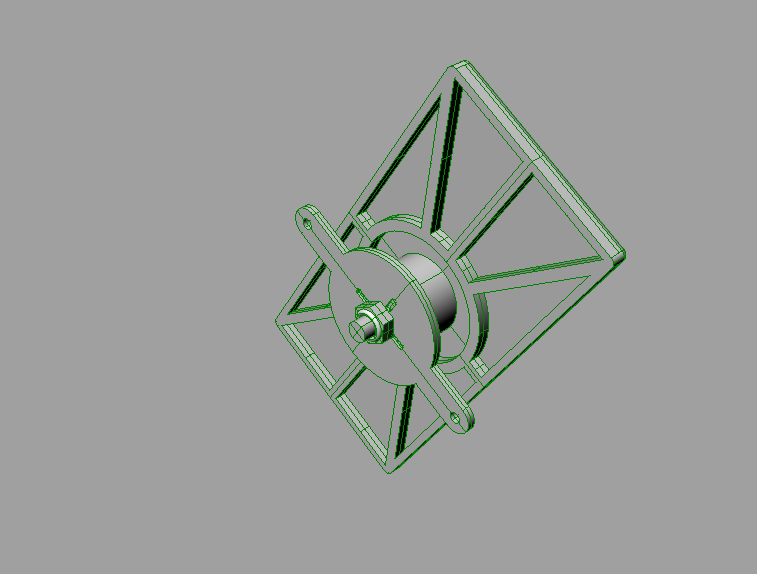

ogólny wygląd "zapurki"
trochę bliżej

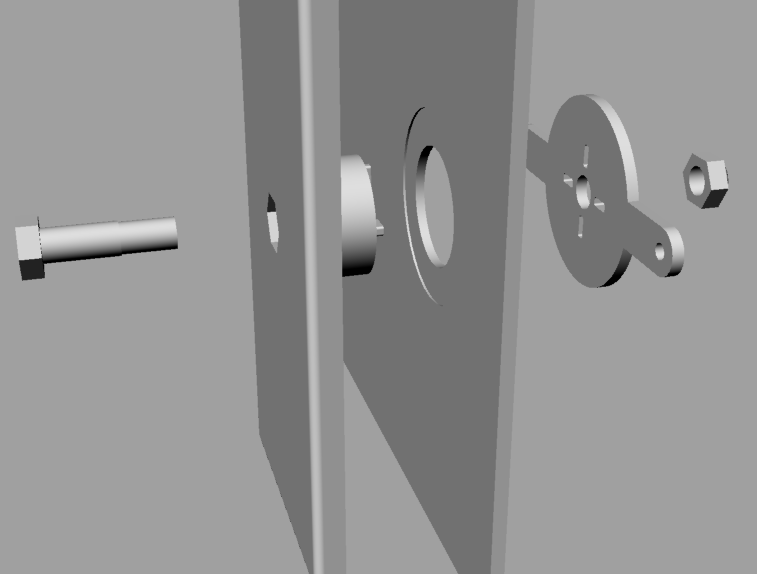

Od lewej: śruba którą wszystko skręcimy , pedał, ŁOŻYSKO, zapórka, ŁOŻYSKO orczyk, nakrętka z taką gumeczką żeby się nie odkręciła
Inny widok. lekko zarysowany sześciokątny otwór na śrubę w pedale.
Co sądzicie co radzicie?
wlepiam dxf.
http://hostuje.net/file.php?id=67055e1e ... cd3c0cc437
gniazdo na łożysko nie trzyma wymiaru, pomijając gniazda na łożysko chyba wszystko jest tak jak planuje.
Czy potrzeba takiego wielkiego łożyska? Z jednej strony jest spore a z drugiej jednaj nie zawsze równomiernie rozkłada się nacisk pod stopą. Nieraz bardziej z pięty, a czasem z palców.
Proszę o opinie, może macie jakieś porady co zrobić żeby wykonać to tanio. Albo jak w ogóle to wykonać.
PS. po wielu godzinach bicia się z myślami typu JAK, i rozważaniu za i przeciw coś wymyśliłem teraz muszę dopracować. Liczę na waszą pomoc!
Maciek

Anie lepiej byłoby coś w rodzaju jak pedał gazu w samochodzie, tylko oś obrotu na środku pedału aby z "zaparciem się" nie było problemu. Powstaje pytanie jaki wpływ na ten ruchomy pedał miałby ruch całego wioślarza i to co do Twojej i mojej koncepcji?

Pedał gazu niestety będzie mniej intuicyjny. Ruch wioślarza w wypadku mojego rozwiązania wiele nie wnosi a przy rozwiązaniu typu "pedał gazu" niestety zaparcie się bardziej piętą lub palcami spowoduje zmianę kierunku ruchu.
Dzisiaj tak rozmyślałem i chyba zmienię koncepcje z łożysk na podkładki ślizgowe z teflonu. Równie dobrze się spiszą a mniej bawienia się w osadzanie łożysk i tak dalej.
Chyba to będzie najprostsze a za razem najtańsze rozwiązanie.

obrotowy pedał jest chyba najlepszym rozwiązaniem nie widzę w sumie innego...
przy pedale radze zrobić orczyk do linki sterującej sterem 2 X dłuższy niż orczyk na wale steru co daje przełożenie większego wychylenia steru przy mniejszym ruchu stopą na pedałach warto by się pokusić o coś w rodzaju ostrogi na pięte stopy czy buta by noga nie przesuwała się po pedale
same pedały wykonał bym z laminatu po zrobieniu odpowiedniej formy z styropianu pasującej do stopy pozyskał bym negatyw a następnie zdjął bym pozytywy które można by było nakleić przykręcić do płyt zwiększa to komfort i rozkład sił nacisku na stopę ....
polecam zastosowanie napędu steru linkami stalowymi na bloczkach jest najłatwiejszy do wykonania i łatwy w regulacji oraz tani ...
takie tam przemyślenia własne...
pozdrawiam

Tak właśnie mogę przemyślenia idą w tym samym kierunku. Z tym że "ostroga" na piętę muszą być w miarę uniwersalne. Różni użytkownicy różne "kulasy". U góry i tak musi być pałąk/pasek który przytrzyma stopę przy ruchu przyciągania się do pedałów.
Ster jest mały więc sił nie trzeba wielkich. Ważne jeszcze jest to aby nie było ryzyka rozwalenia nagi o orczyk itd. Musze dokładnie przemyśleć wszystkie aspekty...
Linka musi być sztuczna nie rozciągliwa odporna na gnicie itd... Stalowa może rdzewieć, a nierdzewna będzie droga, a każdy grosz się liczy... bloczki zastosuje tylko przy zwrotach 90*. przy mniejszych krzywiznach przelotki z wypełnieniem z nierdzewki lub zwykłe plastikowe. Zobaczymy przy użytkowaniu jak się będzie to sprawować.

Linki w slonie plastikowej stosuje się w samochodach do hamulca ręcznego, musisz tylko poszukać odpowiedniej.
Odnośnie pedalu sterującego to jak rozumiem chcecie zastosować tak jak w samochodzie o osi obrotu poziomej a ja zastosowalbym o pionowej, a sterowanie polegaloby na wcisnięciu prawej lub lewej nogi.
Dodatkowo móglbyś pod pięty zrobić podpórkę nieruchomą a sterować palcami u nóg. Albo stale podpórki po bokach a w środku ster, kombinacji jest wiele. :grin:
