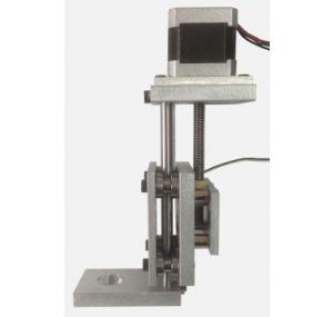

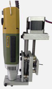

Czy ktoś z was robił mechanizm osi Z jak poniżej.
Jakie są tam łożyska prowadzące, prowadnice okrągłe i jak są mocowane.
Czy może ktoś napisać dokładnie jakie elementy są potrzebne do zrobienia mechanizmu osi Z
Czy jest sens przy takiej konstrukcji zrobić mocowanie pod przyszłościowego kressa 1050wat.
Przy ewentualnym frezowaniu aluminium proxxon może być za słaby.

Jest to zespół mechaniczny osi Z z silnikiem do wykorzystania przy samodzielnej budowie frezarki - plotera - grawerki cnc. Jako głowicę frezującą można zastosować typowe elektrowrzeciono takie jak: PROXXON z chwytem 20mm oraz DREMEL 4000. Cały zespół w prosty sposób można przykręcić do napędu osi X za pomocą czterech śrub M5.
Całość jest skręcana za pomocą odpowiednio wpuszczanych nakrętek stalowych. W prowadnicy zastosowane są łożyska oraz hartowane wałki stalowe. Wbudowany jest precyzyjny wyłącznik referencyjny.
Dane techniczne:
Silnik krokowy
Wymiar płytki mocującej do osi X, 60 x 40mm
Szerokość zespołu 60mm
Średnica otworów mocujących fi 5mm
Wysokość z silnikiem 220mm
Przesuw 50 mm.
Trapezowa śruba pociągowa o skoku 1,5mm.
Nakrętka i śruba firmy IGUS

Wybacz ale... bardzo wątpię żeby przy pomocy tej osi Z dało się frezować w aluminium - niezależnie do tego jakiego wrzeciona użyjesz.bison88 pisze: Przy ewentualnym frezowaniu aluminium proxxon może być za słaby.

Bardziej interesuje mnie jak to jest wykonane od środka aniżeli uwagi typu do czego się dane maszyny nadają.
Problem w tym żadna maszyna która jest robiona nie przez fachowca z forum na jego materiałach do niczego się nie nadaje i nie ma prawa działać.
A jak się zamawia jest robiona dokładnie na tych samych elementach.
Jeżeli pytam się dlaczego i na czym wszyscy zasłaniają się tajemnicą maszyny i nic nie chcą powiedzieć poza tym że maszyna bedzie zrobiona na tyle ile budżet pozwoli.
Dlatego bardziej mnie interesuje na czym to jest w środku zrobione bo jak się nie będzie nadawać do aluminium poniżej 0.5mm w co wątpię to będzie do plastiku i tyle.
Bez waszej rady też to zrobię ale forum jest po to aby pomagać dlatego pytam.

Przecież wszystko widać na zdjęciu
Prowadnice - pewnie wałki fi 10-12mm (jeśli sprzedawca uczciwy - hartowane). Do tego takie łożyska http://m.pollin.de/item/343431303131 (link po niemiecku bo nie wiem jak się po ludzku nazywają )

Dlaczego wychodzisz z założenia że sprzedawca jest nieuczciwy.
Tak samo można wyjść z założenia że każdy sprzedawca oferujący części i całe maszyny tutaj na forum jest nieuczciwy.
Przed zakupem zawsz można zapytać.
To co jest na zewnątrz np.wałki, śruby to widać bardziej mnie interesuje jakie są łożyska jak to jest mocowane itd.
