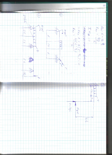

witam
mam problem z takimi zadaniami jak w zalczniku poporstu nei mam zielonego poecia o co w nich chodzi a musze obliczyc i wykreslic reakcje
skan zadan

Post napisał: mdg » 01 kwie 2009, 14:48
atreus pisze:mam problem z takimi zadaniami jak w zalczniku poporstu nei mam zielonego poecia o co w nich chodzi a musze obliczyc i wykreslic reakcje
No to trzeba było iść do liceum humanistycznego.

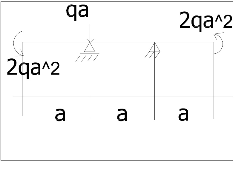

Podlaczam sie do tematu bo fajny, prosze o pomoc przy rozwiazaniu takiej belki:Obrazek

Post napisał: mdg » 03 wrz 2009, 13:20
O następny "myśliwy" szukający "jelenia" :razz:
