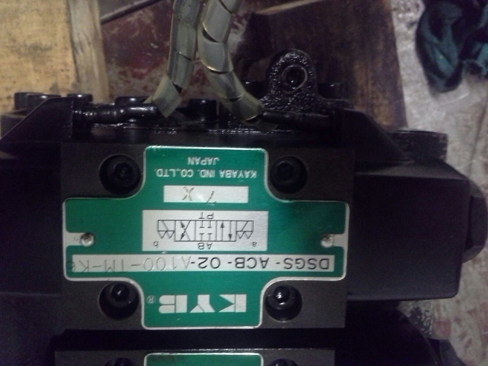

W maszynie głowica narzędziowa nie pracuje poprawnie. Obrót w jedną stronę nie stanowi problemu, ale jeśli ma się przekręcić w drugą to po prostu nie wykonuje tego obrotu. Za winowajcę całego zamieszania uznaję element na zdjęciu.
Czy ktoś wie gdzie dostane tą część? Ewentualnie namiary na kogoś kto by mógł pomóc w uzyskaniu takiej części bądź zamiennika.

Standardowy rozdzielacz 3 pozycyjny. Prawdopodobnie akurat jemu nic nie jest, tylko jedna z cewek się spaliła,

Standardowy nie standardowy. Ciężko znaleźć taki do kupienia. Wiecie jak sprawdzić taka cewkę? I ewentualnie gdzie taką można zakupić.

zamienić miejscami cewki i powinno obracać się w drugą stronę, jak tak się stanie to na 100% uszkodzona cewka

kady sklep z hydrauliką siłową Ci sprzeda odpowiednik. Ten rozdzielacz, który masz ma akurat przepływ 100l/min, i to nie jest najczęściej spotykany rodzaj, ale jak dasz np 80tkę, to myślę, że nie odczujesz tego na obrocie głowicy, a będzie połowę tańszy. Cewki też są dostępne bez większych problemów, chyba że to jakiś dziwoląg...
