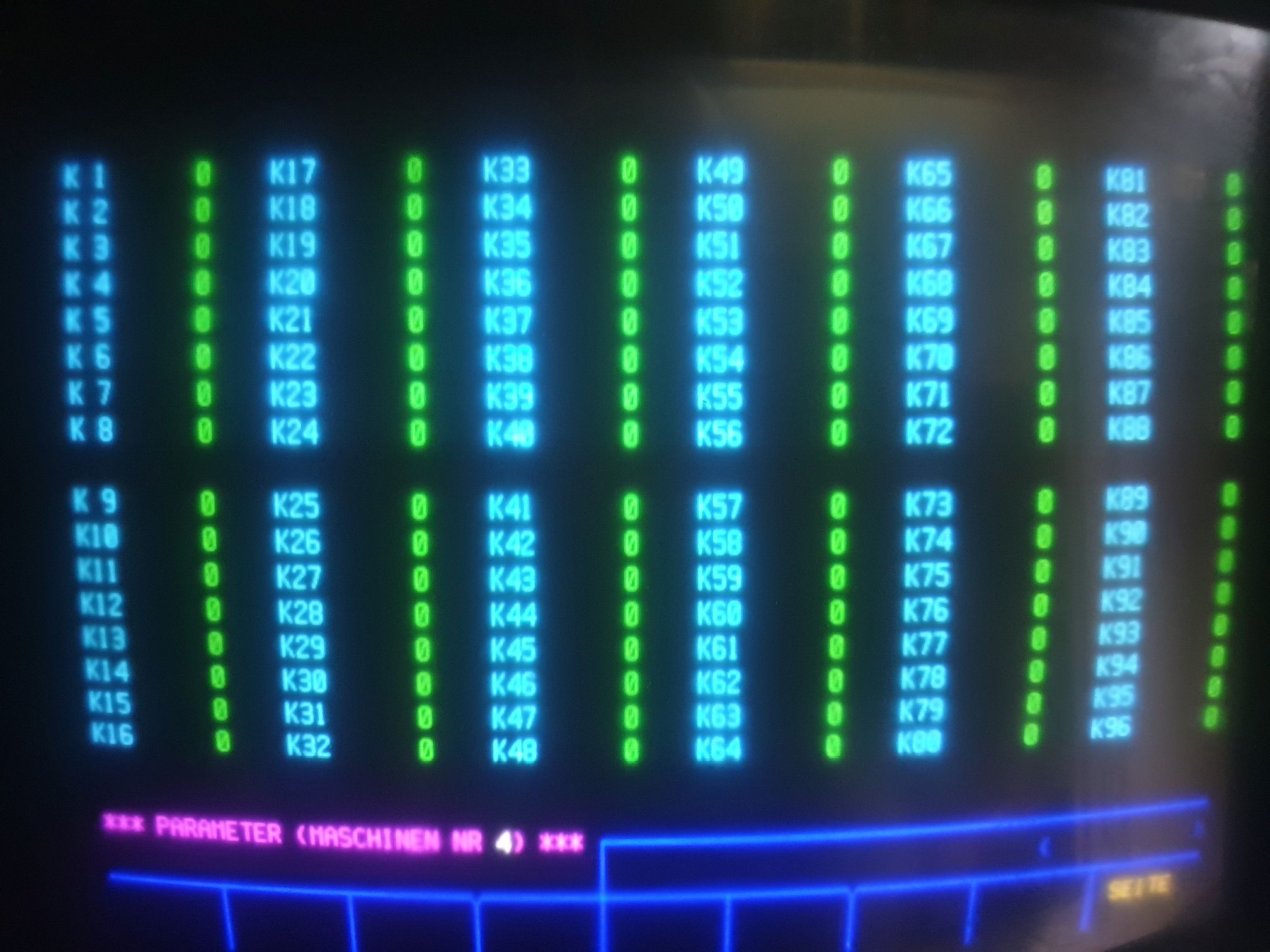

Cześć!
Nabyłem takie cudo jak w temacie. Maszyna jest do uruchomienia więc w tym temacie będę się dzielił wszystkim co uda mi się dowiedzieć no i zadawał pytania.
Sterownie to Mazatrol CAM T2. Z tego co mi wiadomo bardzo wygodny wynalazek dlatego nim się zdecyduję na retrofit chciałbym spróbować go uruchomić.
Na początek muszę uruchomić sterowanie. Niestety poprzedni właściciel nie dbał o nią zbytnio więc jest trochę do zrobienia.
Zgubione były zawiasy z szafy i szafa nie była domknięta przez co złapała mnóstwo syfu. Dodatkowo była odłączona więc padły baterie podtrzymujące pamięć, brakuje paru przekaźników, serwopaki są do ogarnięcia i chyba jeden z silników.
Ale od początku. Póki co zdemontowałem serwopaki, cały główny komputer i driver wrzeciona. Cały komputer został rozebrany w drobny mak, wymyty w izopropanolu, przeglądnięty krok po kroku i poskładany na nowo.
W zasilaczu wymieniony jeden spalony rezystor i kondensator. Całość ruszyła na sucho. Uwaga bo zasilacz jest na 110V !
Wrzuciłem komputer do maszyny i sterowanie wstało. Wiadomo, sypie jakimiś błędami, część parametrów jest jakichś totalnie z czapy.
Teraz pytanie, czy ktoś może mi pomóc i powiedzieć jak zreinicjalizować parametry? A może ktoś takimi dysponuje? Póki co mam tylko parametry od QT10 na serwach DC. Jest też opcja zdobycia dokumentacji z Mazaka ale to trochę trwa.

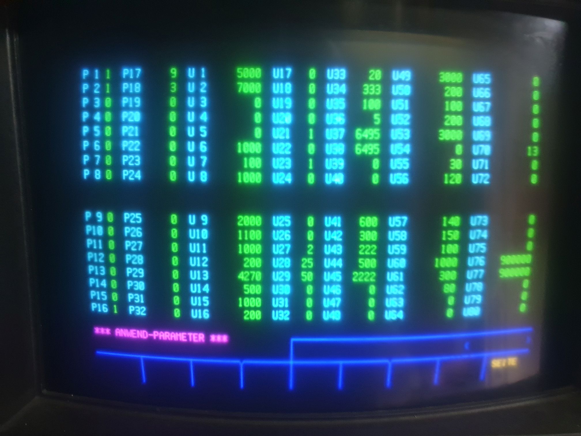

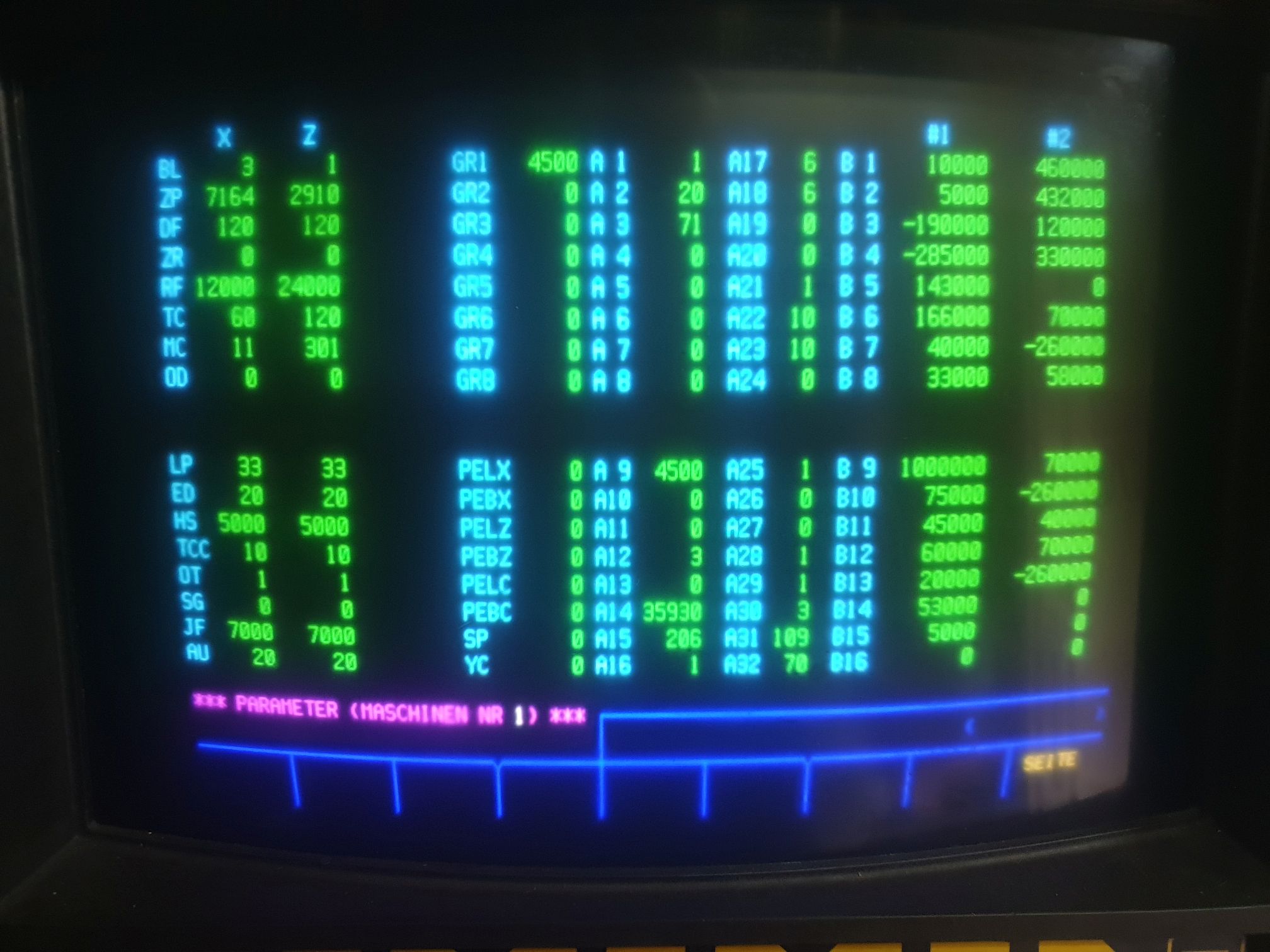

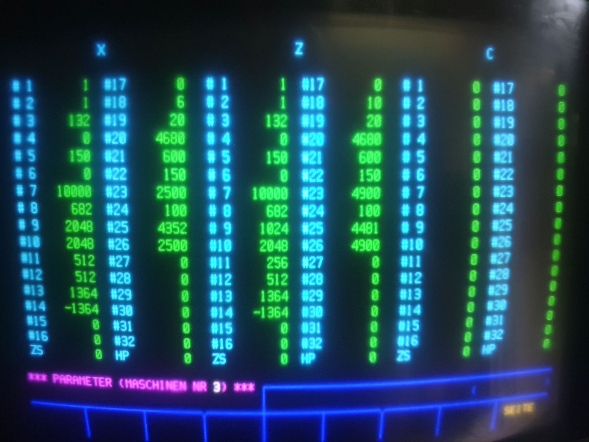

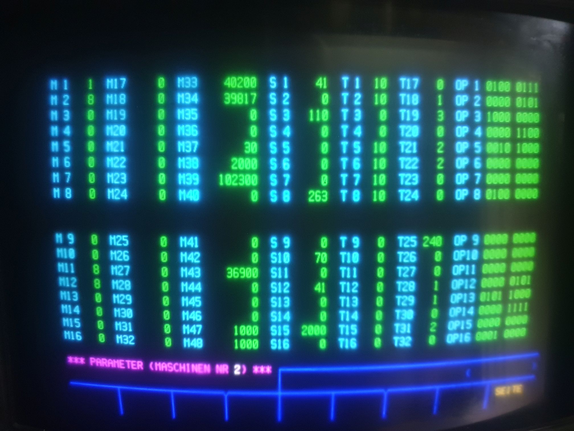

Taramad pisze: Przepraszam, że tak późno wrzucam fotki parametrów od mojego QT8
Dzięki wielkie za parametry. Jak widzisz, mi też idzie to powoli.
W międzyczasie pojawił się u mnie drugi Mazak QT8 i też do uruchomienia
Miałbym jeszcze jedną prośbę / pytanie. Byłaby opcja żebyś mi wysłał zdjęcie jak są wpięte zworki na serwonapędzie X i Z? Te na płycie z góry. Niestety u mnie poprzedni "fachowcy" totalnie tam to rozgrzebali i jest problem. Z góry dzięki.
