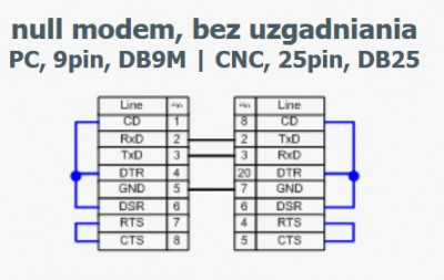

Witam posiadam Mazaka QT 10n na sterowaniu Mazatrol Cam T-2. chciałbym mieć możliwość przesyłu programów pisanych z komputera,
możliwośći z ręki są ogromne ale nie idealne do optymalizacji procesu. czy ktoś z Was borykał się z tematem? mam w szafie tą płytę pod EIA/ISO więc chyba powinno dać radę. Ktoś poradził sobie z Tym?

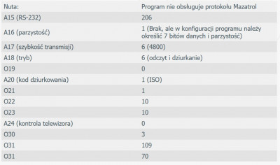

Jeśli chcesz przesyłać programy ISO (w g-kodzie), to sprawa jest dość prosta.
Tutaj masz pokazane co należy wcisnąć na maszynie:

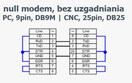

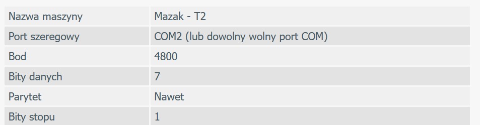

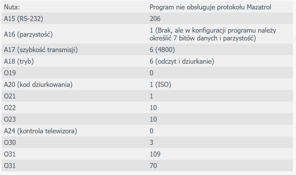

Na filmie gość używa urządzenia MICRO-DNC, ty zamiast niego użyjesz komputera z dowolnym programem do komunikacji RS232.
tutaj masz parametry do ustawiania w maszynie, komputerze oraz schemat kabla:
