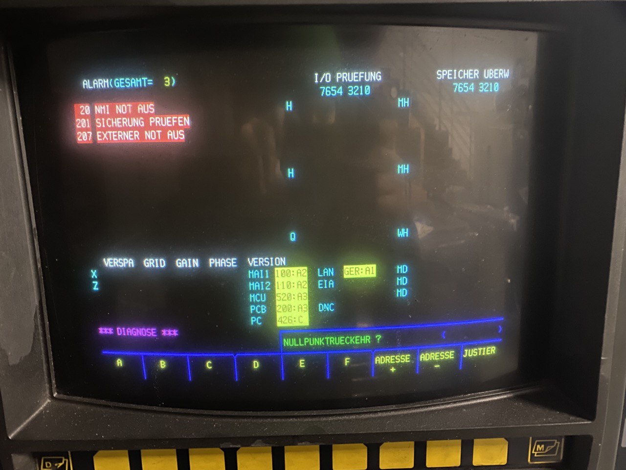

Witam piszę po raz pierwszy na forum jeżeli taki temat już się pojawił to przepraszam ale nic nie znałem takiego mianowicie... Jestem posiadaczem Mazaka qt10atc mc w maszynie doszło do uszkodzenia zasilacza PD-14C został wymieniony maszyna ożyła lecz teraz jest taki problem że nie mogę jej zbazować w momencie gdy chcę najechać na bazę maszyna zaczyna sama jechać j nie zatrzymuje się po najechaniu na czujniki krańcowe cały czas jedzie poza zakres w momencie jak trzymam joystick zmieniają się wartości na ekranie jak tylko puszczę wartości stoją a maszyna cały czas jedzie. Próbowałem podmienić encoder od innej maszyny ale nadal to samo wydaje się jakby nie czytała ruchu nie mam zielonego pojęcia co jest przyczyną. Poszukuję kogoś kto jest mi w stanie z tym pomóc

Zachowanie może sugerować, że nie ma feedbacku a parametr który zmieniłeś odpowiada za prędkość maksymalną osi.
Niestety dalej nie napisałeś jakie to sterowanie. Wrzuć też jakieś zdjęcia silników i driverów bo było kilka wersji w krótkim okresie czasu.
Sam feedback idzie sprawdzić czy działa. Wciskasz grzyba i uruchamiasz maszynę. Następnie przechodzisz w okno diagnozy (w Cam t2 po angielsku opisane „Doagnos”) i musisz kliknąć żeby pokazało aktualne parametry osi (w cam t2 po angielsku „Justier”). Powinny być tam parametry tj. Aktualny odczyt feedbacku osi. Wtedy możesz ręcznie przekręcić każdą ze śrub i zobaczyć czy się zmienia odczyt. Możesz też zrobić mniej więcej jeden pełny obrót i zobaczyć czy masz mniej więcej te samą wartość.
pisałeś o zdjęciach parametrów ale dopytam dla pewności, wprowadziłeś dokładnie te parametry na których ta maszyna konkretna wcześniej pracowała prawda? Bo ja podobne objawy miałem jak były od innej sztuki tego samego modelu wprowadzone. Sam joystick też działa poprawnie jeśli chodzi o kierunki tak? Tj. Oś sama zaczyna jechać ale w tym kierunku jaki wymusiłeś joystickiem?

Wygląda to na brak feedbacku. Niestety bez informacji jakie masz dokładnie silniki i napędy ciężko będzie pomóc. Dodatkowo powinieneś zacząć diagnozę od tego, co widzi maszyna. Czyli:
Na Cam T3 będzie to tak samo wyglądało albo prawie tak samo. To jest ten ekran:
Jak kliknie się Justier to w lewym dolnym rogu wyświetlą się aktualne odczyty z osi.
maciek95k pisze:Wciskasz grzyba i uruchamiasz maszynę. Następnie przechodzisz w okno diagnozy (w Cam t2 po angielsku opisane „Doagnos”) i musisz kliknąć żeby pokazało aktualne parametry osi (w cam t2 po angielsku „Justier”). Powinny być tam parametry tj. Aktualny odczyt feedbacku osi. Wtedy możesz ręcznie przekręcić każdą ze śrub i zobaczyć czy się zmienia odczyt. Możesz też zrobić mniej więcej jeden pełny obrót i zobaczyć czy masz mniej więcej te samą wartość.

Sprawdziłem przed chwilą i maszyna po ręcznym przekręceniu śruby nie widzi ruchu robiłem. Tak jak opisałeś.

Czyli brak feedbacku. Sprawdzałeś czy nowy zasilacz daje wszystkie wymagane napięcia? Tj nie tylko 24V ale też pozostałe linie zasilania.
Dodane 2 minuty 14 sekundy:
Jeszcze tak dla pewności, sprawdzałeś na tym ekranie tam jak Ci napisałem a nie odczyty pozycji X i Z na głównym ekranie prawda?
(lepiej 2 razy zapytać niż wprowadzić w błąd).
