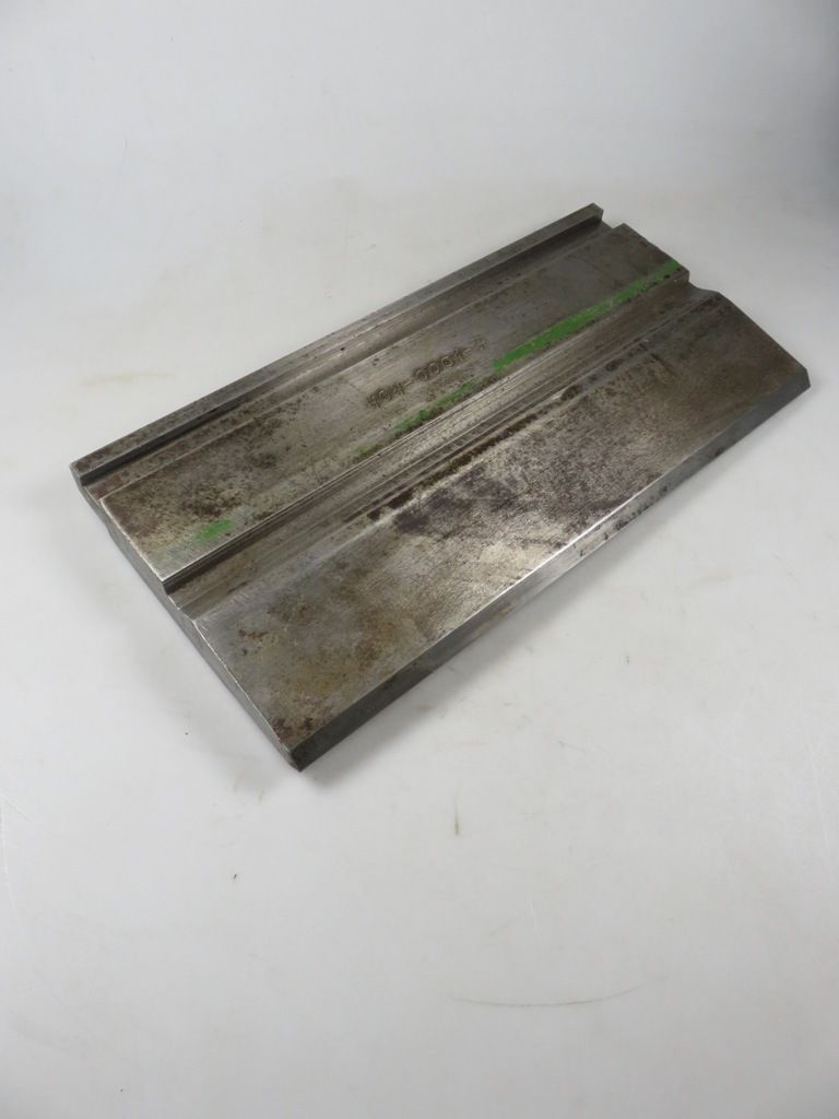

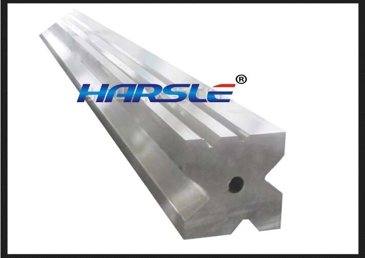

Sa to matryce(pryzmy) i pasujące do nich stemple do gięcia ( nie wykrojniki) .
Matryce tego typu:
A stemple tego typu:
