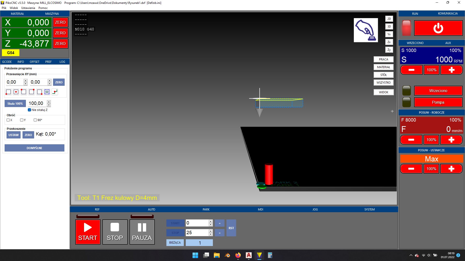

Nie wiem czy wstyd się przyznać, ale też po zmianie wersji borykam się z tym problemem :/
Oś Z dobrze ustawiona, zresztą dobrze działało w starszej wersji...
Materiał ustawiony (myślę, ze dobrze, bo zawsze tak robiłem)
Projekt w rysowany w cadzie z ustawionym zerem...
Ktoś coś podpowie?
Z góry dziekuję

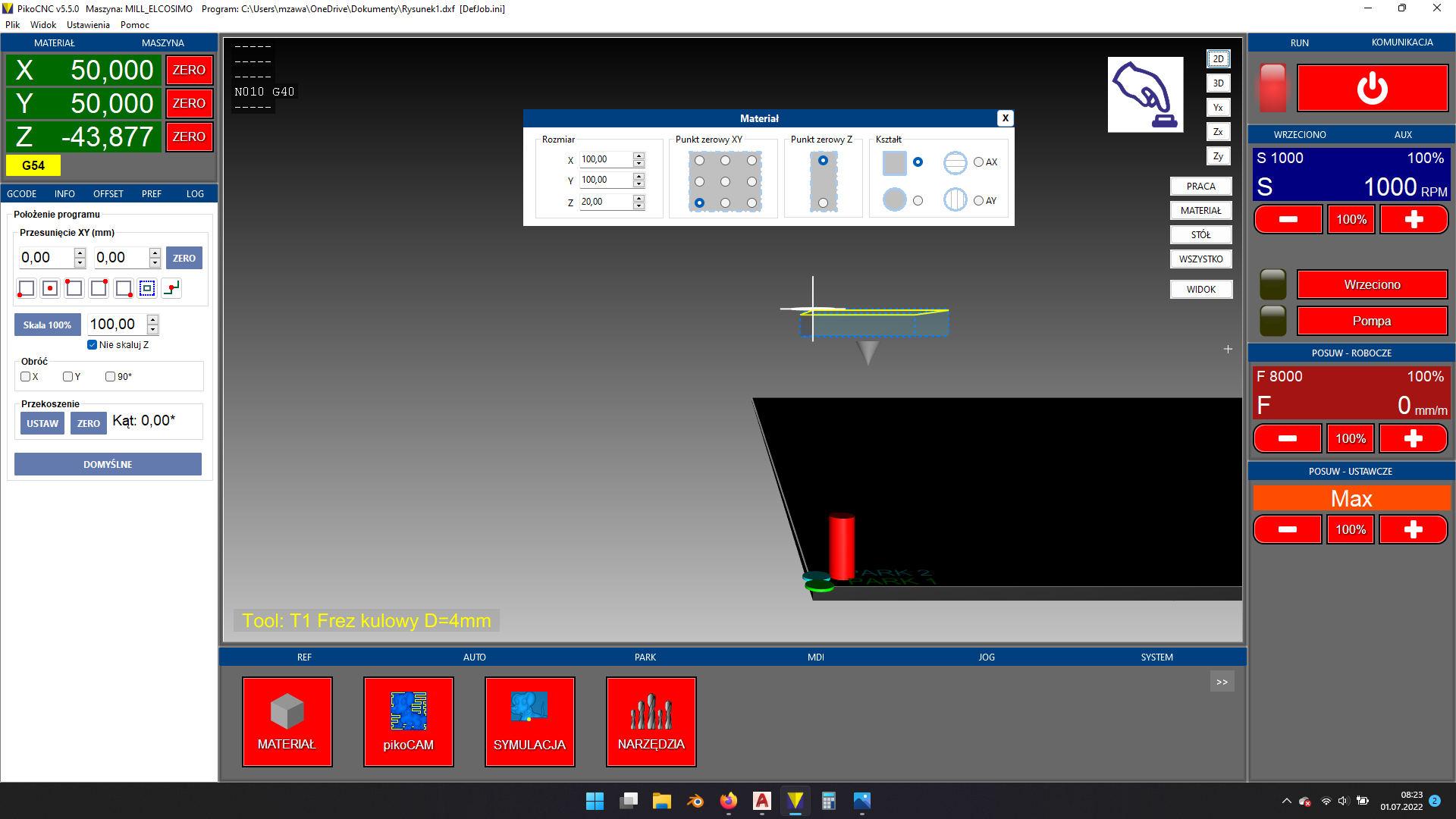

W mojej wersji 5.5.0 moge tyllko wycentrowac
Mogę ustawić poziom "z" ale jest na 0

Przez zerowanie współrzędnych materiału (zielone) też nie dochodzi do samej krawędzi stołu...

Teraz piszesz o X i Y. To tak samo wyzeruj X i Y na zielonym (materiał) i czerwonym (maszynowe).
