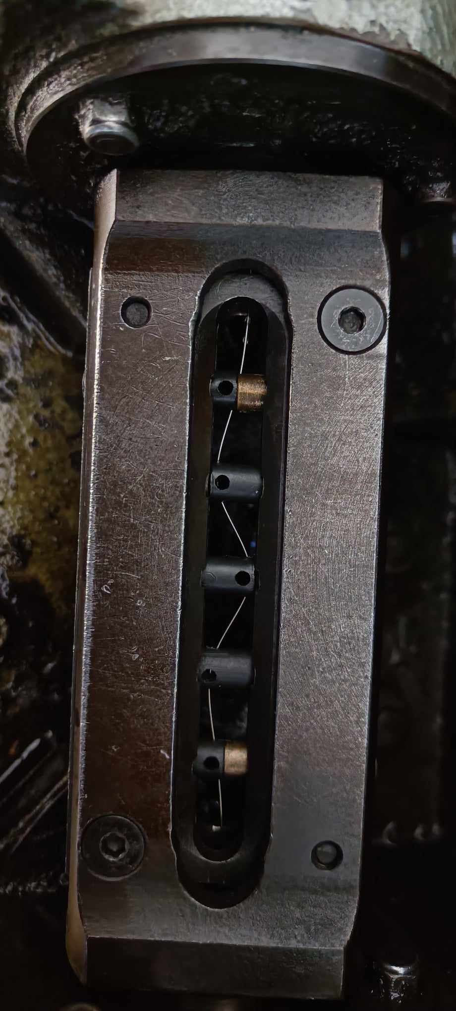

Piszę w sprawie prościarki do drutu stalowego. Mam dość leciwą maszynę, do której nie mogę znaleźć żadnej dokumentacji.
Prostuję drut o małych średnicach. Prościarka jest typu kołowrotowego- tzn. drut nie jest przeciągany tylko przez rolki, ale również przez wirujący kołowrot. W tym kołowrotku są wałeczki dociskające drut- i tutaj mam problem. Fabrycznie był to bliżej nieokreślony materiał sztuczny. Chodzi o te czarne wałeczki na zdjęciu w załączniku. Próbowałem już dorabiać te elementy z brązu, PTFE G15- co nawet działa, ale bardzo szybko elementy się wycierają. Czy może ktoś z Państwa ma doświadczenie z takimi maszynami i mógłby pomóc w dobraniu materiału?

Może z BORAMID-u?
Poniżej pierwszy z brzegu link z opisami właściwości różnych rodzajów, zobacz, może coś się nada:

Dzięki! Zamówię na próbę. Ja jeszcze wpadłem na materiał PEEK, który też już zamówiłem. Oby coś się sprawdziło.

i sprawdź czy takie mocne przeginanie jest potrzebne. Przekroczenie granicy plastyczności nie musi być osiągane kątem aż 45st. A różnica z zużyciu olbrzymia.

Jakob_sj pisze:Ja jeszcze wpadłem na materiał PEEK, który też już zamówiłem
No i niewykluczone, że sam sobie najlepiej pomogłeś :-)
Jak najbardziej można spróbować PEEK, nawet o nim pomyślałem, ale tu nie wspomniałem bo to jedno z najdroższych tworzyw. Nieprzypadkowo stosowany na implanty - twardy, bardzo dobra odporność na ścieranie, doskonała obrabialność - same plusy, prócz ceny :-)
Ale Tobie w sumie niewiele materiału potrzeba.
Kiedyś dostałem(!) jako próbkę odcinek wałka PEEK 25mm, coś z niego robiłem i byłem pod każdym względem pozytywnie zaskoczony.
