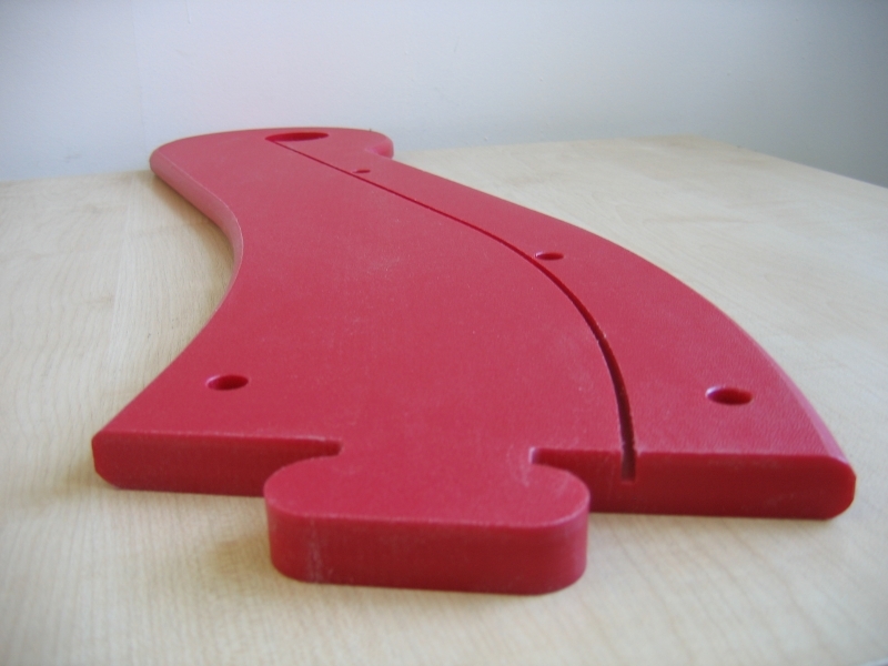

Mam wrażenie że niektórzy nie do końca zrozumieli skalę problemu. Przykładowe zdjęcia z neta obrazujące skalę skomplikowania tego co ma ta maszyna robić. Elementy takiej wielkości i trochę większe. Nie popadajmyw skrajności że muszą być silniki po 10kW a waga maszyny pare ton. Napiszę program zamontuje klocek, start i mam wolne. Przez ten czas napiszę następny program następny klocek i wio. I tak w kółko. Albo usunę jakaś awarię na zakładzie, napiszę program na plc lub cos innego. Nikt mnie nie goni aż tak że potrzebuję wydajności jak na produkcji. Jeszcze raz powtarzam to nie będzie pracowac dzień w dzień po 8 godzin, tylko 5-10 godzin w tygodniu albo i mniej. Miłego oglądania:)

Do wielu z tych elementów frezarka CNC będzie idealna, tylko pytanie kluczowe - jaki materiał. Plastik spokojnie obrobisz mała maszyną, aluminium też. Oby dobrze dobrać narzedzia i partametry jak pisał zdaje sie IMPULS.
Przy stali to niestety maszyna musi być konkretna i starzy wyjadacze mają rację.
Przykładowo te plastikowe elementy ze zdjecia nr 2 są w sam raz na frezarkę CNC. Wystarczy je fiknąć na bok i wyfrezujesz coś takiego, no może poza kołem zębatym. Chociaż to też zależy od dokładności, jak to są napędy jakichś popychaczy, podajników itp To pewnie takie frezowane koło zębate w pełni by Ci wystarczyło.
Ale potrzebna będzie też wiertarka a najlepiej wiertarko-frezarka ze stołem krzyżowym. Bo te boczne otwory/gwinty trzeba już zrobić manualnie.
