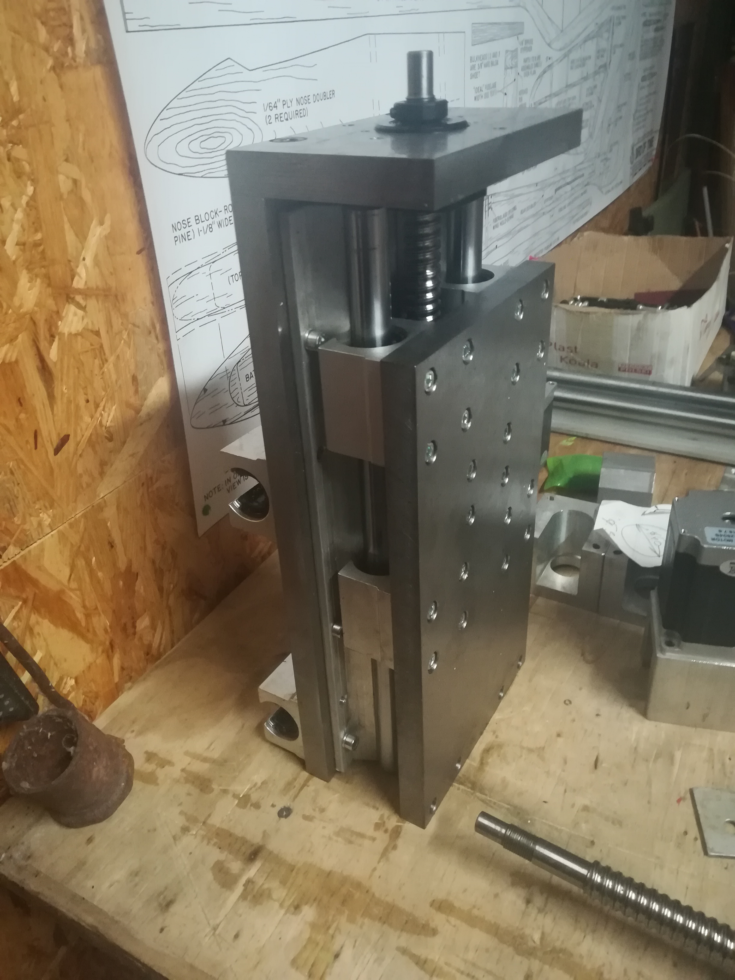

Założenia się trochę zmieniły będzie to maszynka z aluminium. Poniżej projekt wstępny osi Z :wink:
[ Dodano: 2010-01-20, 13:10 ]
Oś Y pole robocze już się kształtuję 370 mm :mrgreen:
[ Dodano: 2010-01-20, 16:30 ]
Maszynka prawie zaprojektowana :arrow: Poniżej rysunki. Jeszce trzeba je dopracować ale pewne sprawy się wyjaśniły. Pole robocze 370x520x145 :mrgreen: Proszę kolegów o opinię wałki fi 20 i fi 16 śruby Tr14x4 reszta to aluminium grubości 15 mm. Jestem modelarzem tak więc stali na tym nie będę obrabiał aluminium może jak sztywność pozwoli. Rozstawy wałków jak na załączonych rysunkach.

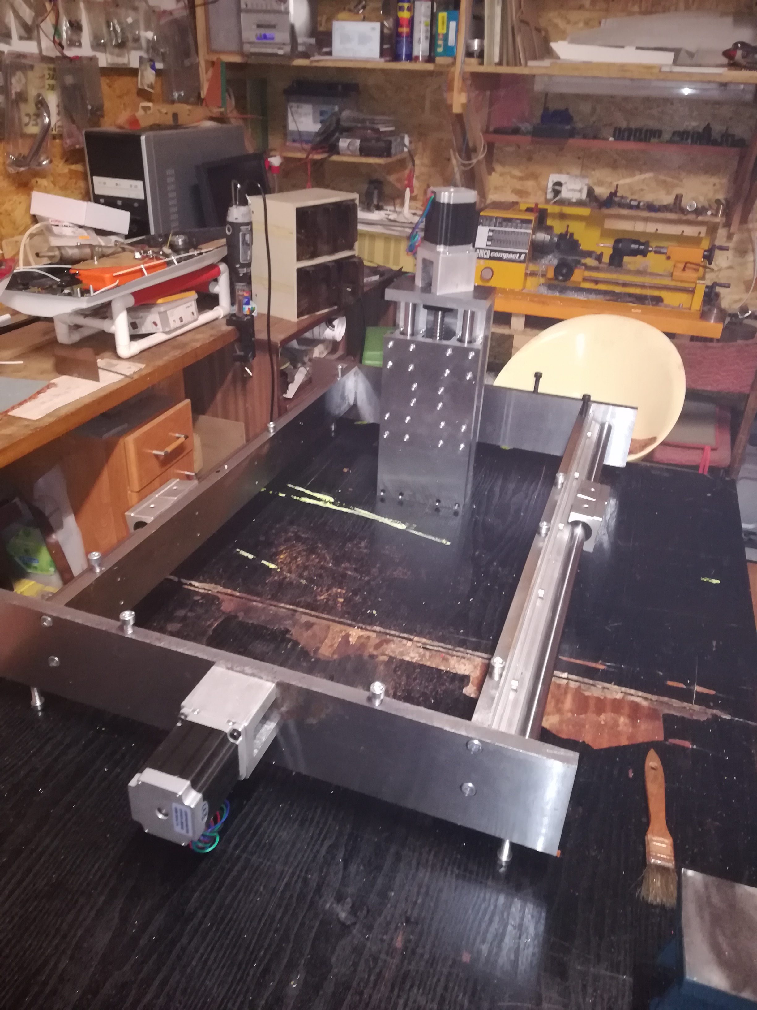

Trochę czasu minęło :D temat wprawdzie zaginął w akcji :wink: ale chęć posiadania własnego CNC nie znikła.
Maszynka będzie wykonana ze stali :mrgreen:

Od MDF, przez aluminium do stali. Jak tak będzie z każdym podzespołem....🤔 Jak znam życie koszty rosną i rosną. Trzymam kciuki.
Dodane 2 minuty 47 sekundy:
Ja tą podstawę bym usztywnił albo w narożach, albo dał zastrzał po skosie. Prosty i tani a nie będzie uciekać w romb.

Post napisał: pacyfic_77 » 09 sty 2020, 22:25
Progres :wink:

Post napisał: pacyfic_77 » 14 wrz 2022, 22:02
Maszynka już skończona.

Post napisał: Adam Domański » 15 wrz 2022, 06:57
pacyfic_77 pisze: ↑
14 wrz 2022, 22:02
A fotki i jakiś filmik gdzie😀
pitsky
Posty: 589
Lokalizacja: Lublin
Re: Maszynka CNC 300x400x60
Post napisał: pitsky » 15 wrz 2022, 07:44
Tyle czasu czekaliśmy - pochwal się😉
