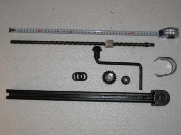

kwarc, . - trapezówki od podnośnika do maszynki sie raczej nie nadają - duże luzy(mówie tu o podnośnikach od Poloneza ,Fiaciora i itp.) kiedyś mi taki koncept pszeszedł przez głowe
TYLKO FOTKA ZOSTAŁA :)
