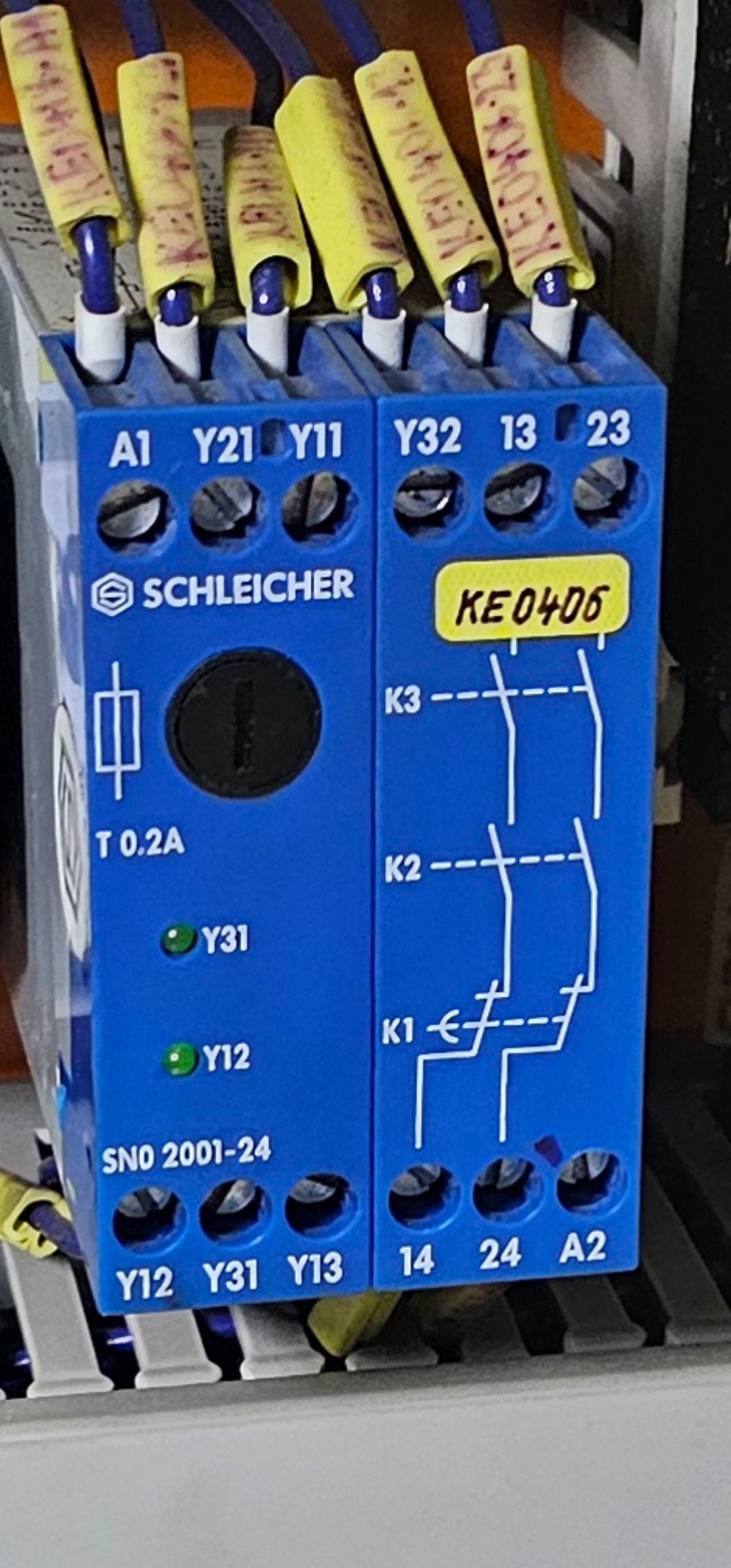

Nabyłem taki antyk (masturn mt-50 na sterowaniu fagor)
Po podaniu zasilania startuje z błędem 064 emergency.
Nawet mostek na przekazniku bezpieczeństwa nie zalatwia problemu.
Czy to oznacza, że za długo stała odłączona od sieci i padł program ?
Czekam na złącze lpt, przyjdzie to spróbuję podlaczyc sie pod nią przez ten port szeregowy czy w ogole nawiąże komunikację.
Jest jakaś dobra dusza która pomoże uruchomić sprzęt?
Czy może w druga strone., nie ma sensu reaktywować, tylko wymienić wszystko pod sterowanie mach3 bądź linuxcnc ?
Jak to widzicie ?

Sama zwora może ci nie wiele dać.
Jaki to przekaźnik bezpieczeństwa?
Wszystko zależy jakie ma napędy, czy da się je wykorzystać czy też chcesz je wymieniać.
Wszystko opiera się tak naprawdę o kasę a zrobić da się wszystko.

Mostek zrobiłem między 13/14 i 23/24
ale to byłoby zbyt proste by pomogło :)
