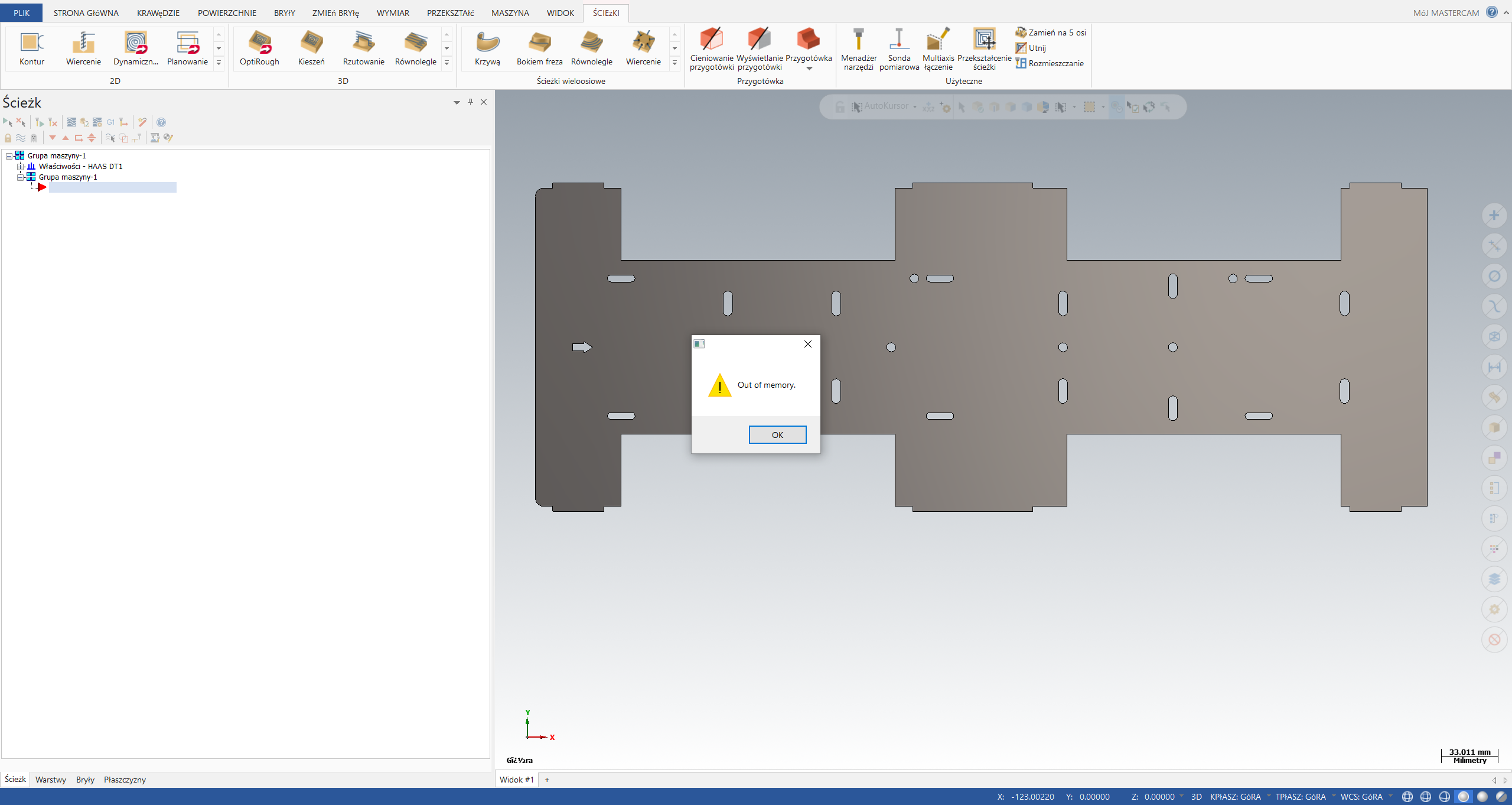

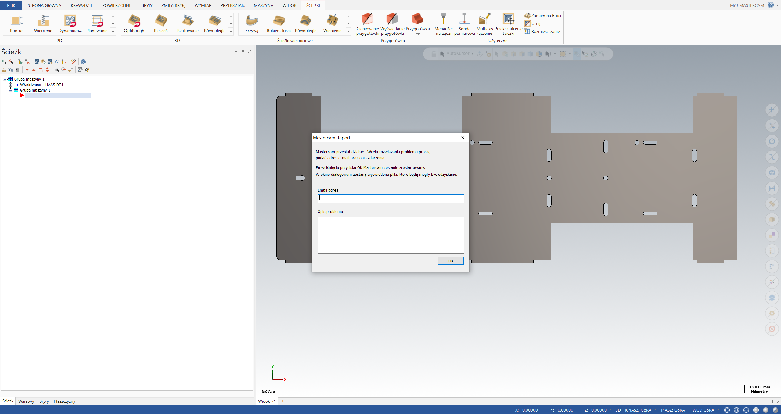

Witam, ostatnio robiłem aktualizację systemu windows 10 do najnowszych aktualizacji, trochę ich było, więc nie wiem która mogła spowodować taki problem, jednakże Mastercam 2018 nie chce uruchomic istniejącego pliku/programu, już stworzonego, trwa ładowanie a na końcu wyskakuje informacja o zgłoszeniu błędu, po czym wywala program. Postaram się wszystko pokazać na zdjęciach więc ta informacja dotyczy zdj nr 1
Inna sprawa jest gdy otwieram pustego Mastercama, wtedy włącza się on prawidłowo. Gdy próbuję jednak otworzyć w już otwartym Mastercamie istniejący plik, otwiera się on, ale na końcu ładowania pliku wyskakuje błąd "Out of memory" zdj 2
W ustawieniach alokacji pamięci mam ustawione 90% użycia pamięci i to nie pomogło, tak samo reinstal i naprawa całego Mastercama, wraz z usuwaniem folderów głównych i samego Mcama w rejestrach.
Ma ktoś jakiś pomysł jak temu zaradzić? :D
Zdj 1 Obrazek
Zdj 2 Obrazek

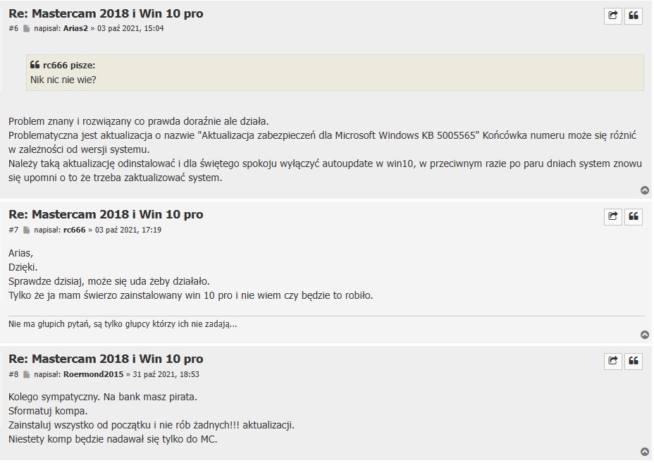

Może to to

rc666
Posty: 1359
Re: Mastercam 2018 crash error
Post napisał: rc666 » 31 lip 2025, 17:20
Jaka karta graficzna?
Jeżeli zintegrowana („intelowska”), to jest tenproblem.
Jezeli działasz na loptopie ze zintegrowaną kartą graficzną to masz problem.
2018 dobrze nie działał. To z mojego doświadczenia wiem.
Niestety nie pamiętam gdzie, zmieniasz coś w ustawieniach związanych z grafiką i jest trochę lepiej.
Poza tym, jeżeli masz pirata to jeszcze inna historia.
