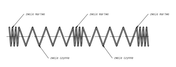

ostatnio wpadła w moje ręce mała sprężynka (średnica około 5 mm), która posiada martwe zwoje na obu końcach oraz kilka w środku. Chciałbym Was zapytać, czy spotkaliście się kiedyś z takim ustrojstwem i jakie znaczenie (zadanie) mają martwe zwoje w środkowej części sprężyny. Rysunek poglądowy poniżej.

stabilizacja przed wyboczeniem
nie potrzebny jest "prowadnik" sprężyny

Takie sprężynki są czasem w długopisach.

A co sądzicie Panowie o tym, że martwe zwoje mają również za zadanie zabezpieczyć sprężynki przed splątaniem się, w przypadku gdy ich duża ilość znajduje się w kuwecie magazynowej ?

Jak napisał wyżej kolega, chodzi o wyboczenie
