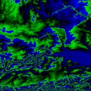

Zrobię programik do zamiany danych w formacie SRTM-3 (pliki z rozszerzeniem .hgt) na g-code z konfigurowanym skalowaniem (x-y i z).
Myślę, że znajdę czas w ciągu tygodnia.
Wyfrezuję teren Polski synowi, będzie miał (może na ścianie) ciekawszą mapkę do nauki geografii i planowania wycieczek.
Dzięki za link do ciekawych i darmowych danych.

Wszystko fajnie chłopaki, to co chcecie zrobić nie jest trudne tym bardziej że wszystkie dane są wywalone kawa na ławę tylko musicie wziąć pod uwagę że te pliki trochę ważą
. Po przeróbce, jeżeli nie zmniejszycie dokładności odwzorowania (rozdzielczości) będą ważyć jeszcze więcej. To są rozmiary liczone w setkach MB. Nie zdziwię się jak Wam wyjdzie plik z G-codem który waży GB. Popatrzcie jakie rozmiary zajmują poszczególne obrazy.
"srtm-3-pl-318-60.tif [wielkość: 185 MB !!! )*] - Mapa rastrowa o 2-krotnie zredukowanej rozdzielczości do wydruku na ploterze wielko-formatowym (minimalna szerokość plotera: 60 cm)"
"srtm-3-pl-318-120.tif [wielkość: 561 MB !!! )*] - Mapa rastrowa o pełnej rozdzielczości zgodnej z SRTM-3 do wydruku na ploterze wielko-formatowym (minimalna szerokość plotera: 120 cm)"
Poza tym przerabianie jednak dość dużej ilości danych zajmuje sporo czasu. No chyba że ktoś chce kawałek mapy sobie wyfrezować... to co innego
Pozdrawiam serdecznie, skoczek.

hgt 2 cnc
Zgodnie z obietnicą przedstawiam pierwszą (roboczą) wersję programiku do zamiany plików hgt na g-code.
- program wczytuje pliki binarne *.hgt do tablicy w pamięci ram komputera 1201x1201 (wysokość = 2 bajty => zakres -32768..32767)
- umożliwia podgląd i zapisanie w postaci obrazka bmp
- generuje prosty g-kod
Podgląd jest bardzo uproszczony - wkrótce wysokość będzie lepiej odwzorowana jasnością.
G-kod nie ma żadnej optymalizacji - zapisuje na żywca współrzędne i wartość Z.
Tak przygotowane pliki można następnie skalować, przesuwać w każdej osi osobno innymi programami, np. Vega DATA-View
Program do ściągnięcia hgt.zip (3.3MB z 2 przykładowymi plikami hgt)
Pliki binarne dla Polski można pobrać z katalogu http://netgis.geo.uw.edu.pl/srtm/Poland/

Niestety tekst
Pliki te zawierają błędy, podobne do tych po skanowaniu laserem zbyt gładkich albo stromych powierzchni.

oraz moje spostrzeżenia na podstawie wygenerowanych bitmap i plików cnc trochę zniechęcają.Pomimo, ze prace nad tymi danymi będą jeszcze trwały długo, obecnie zostały udostępnione publicznie surowe, nie zweryfikowane i nie poprawione wersje SRTM-3 dla całego zasięgu skanowania.
- Załączniki
- Pomniejszony wynik zamiany hgt na bmp
- n48e015.jpg (45.74 KiB) Przejrzano 1667 razy
