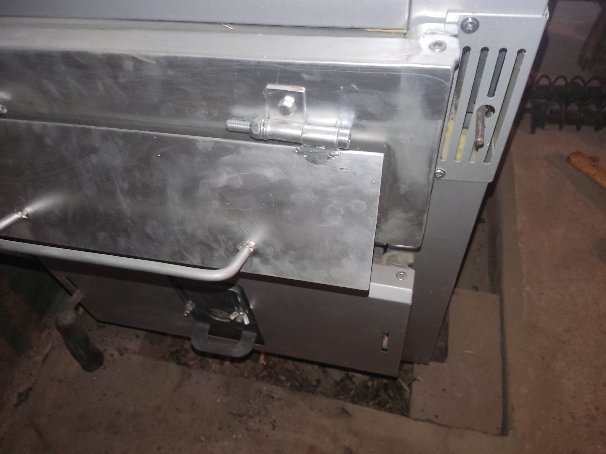

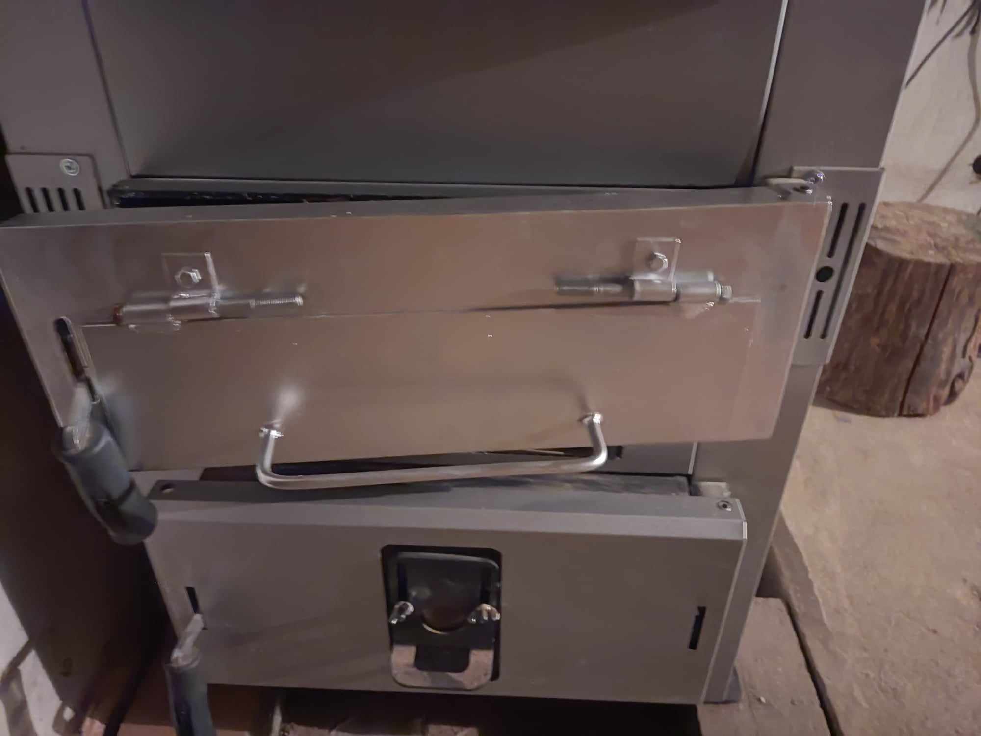

Witam poszukuję małego serwomotoru który będzie otwierać i zamykać klapkę (położenia pośrednie też) do audrino co polecacie? Klapka chodzi jednym palcem wiec kilka watów wystarczy.

Takie żeby płynnie ruszało taką klapę o 90 stopni (pionowo zamknięta, poziomo otwarta) klapa waży 1kg.
klapa chodzi jednym palcem

Klapa ma wymiary 11x40cm ale mogę zmniejszyć do 7x40cm. Mogę też zrobić z cieńszej blachy i będzie ważyć 400gram.

Re: Mały tani serwomotor do arduino
Piec.
To klapa powietrza wtórnego ma się ruszać na podstawie wskazań sondy lambda.
Nie musi zasuwać jak rakieta ale też żeby nie chodziło wolno jak ślimak.
