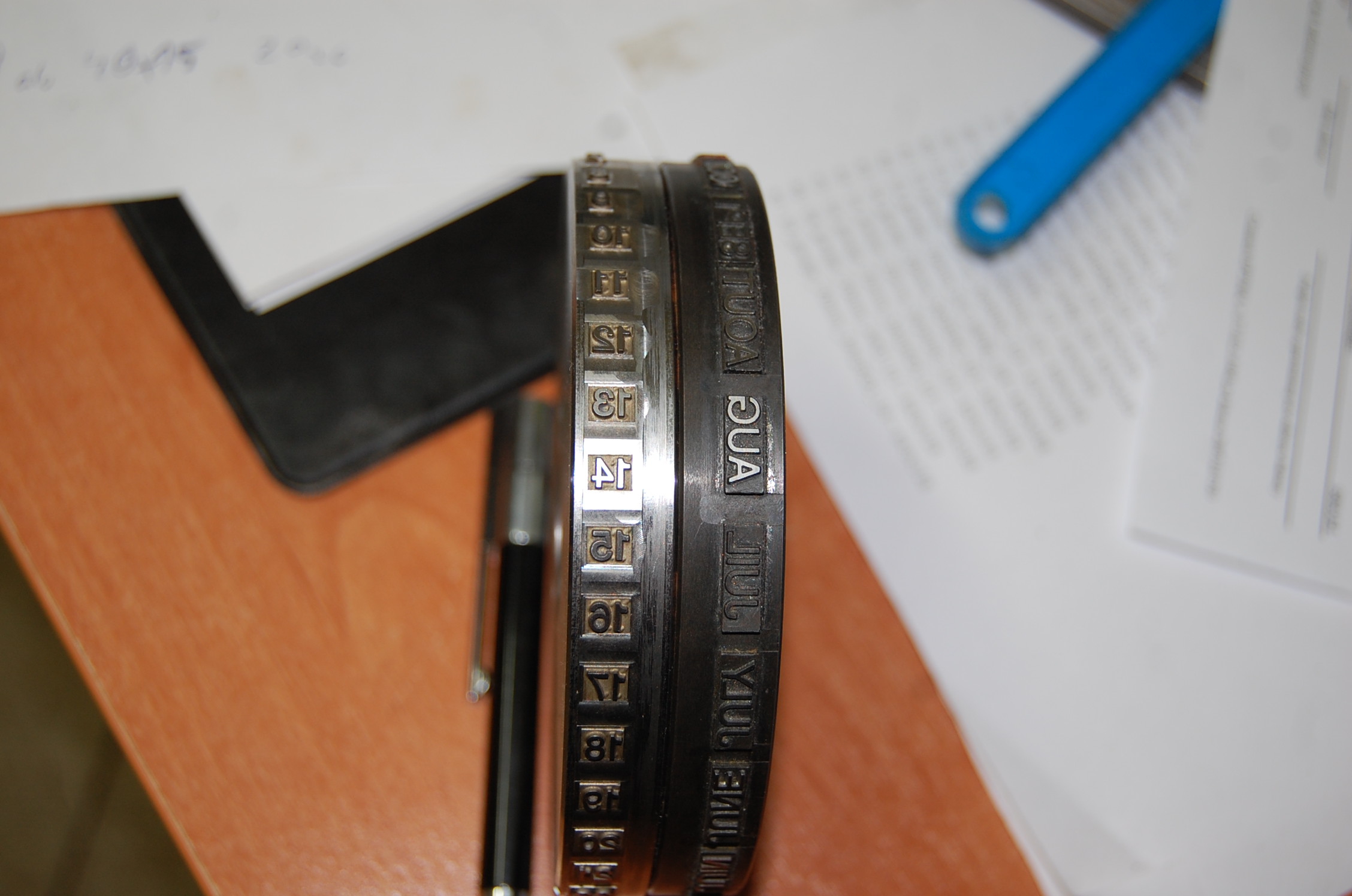

Post napisał: kamar » 12 paź 2016, 15:20
Marekkk pisze:i w ten sposób skonfrontować laser z cnc?)
No to teścik na spostrzegawczość :) Jedno kółko robione laserem, drugie frezikiem, które czym ?

Post napisał: gfilipek » 13 paź 2016, 14:24
lewe laser, prawe frez (wew. kąty w literze A są zaokrąglone).

Post napisał: kamar » 13 paź 2016, 18:44
Trafiony, zatopiony :) Ale literka ma 4mm wysokości, przy większych wzorach różnice będą niezauważalne.
