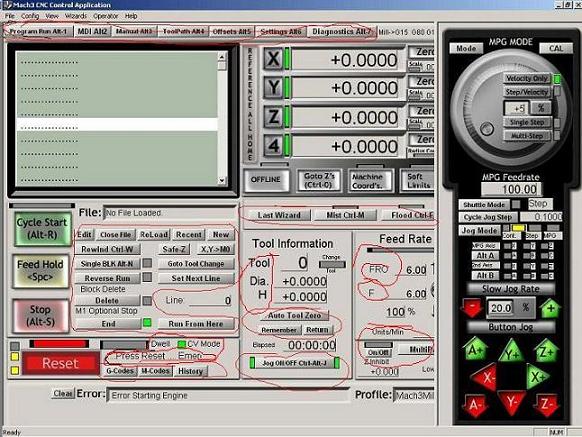

Witam!
W wolnych chwilach zacząłem przekładać okna itd. na polski.
Niestety natrafiłem na dla mnie dość duży, bo nie mogę się z tym uporać problem.
Nie mogę znaleźć w plikach exe... tekstów poniżej znaczonych. Próbowałem różnych edytorów, restoratorów, ale efekt żaden.
Może ma ktoś większe doświadczenie w tej materii i podzieli się wiedzą w tym temacie, bo już widzę, że błądzę...

Nie wiem czy o to ci chodzi, ale ściągasz ze strony artsofta programik np scren 4 i tam edytujesz pliki z rozszerzeniem .set. Wówczas możesz zmieniać nazwy wszystkich przycisków i takie tam. W plikach exe znajdują się jedynie opcje dostępne z menu(te u góry ). Natomiast okna programu znajdują się w plikach .set.

Tego programu już próbowałem i nie chciał wczytywać (sam nie wiem czemu...), ale pobrałem inny ze trony Artsofta i większość przycisków edytuje. Pobawię się trochę to pewnie będzie dobrze.
Dzięki za naprowadzenie w dobrym kierunku, bo pewnie nadal bym błądził ślepo. Właśnie o to chodziło mi chodziło.

I są już jakieś efekty...

którą wersje tłumaczysz?

Rayford pisze:którą wersje tłumaczysz?
Aktualnie tą:
Version R1.83.027

to nie lepiej pobrać najnowszą wersję ze strony producenta, a nie jakąś starą wersję ??

krzysiekgrab pisze:to nie lepiej pobrać najnowszą wersję ze strony producenta, a nie jakąś starą wersję ??
Miałem starszą, ponieważ z nowszej miałem jakieś problemy...
I tak jakoś się turlałem na tej z 1,5 roku...
No to żeś mi ćwieka nabił :wink:
Pobrałem najnowszą wersję i zaczynam robotę... :razz:
