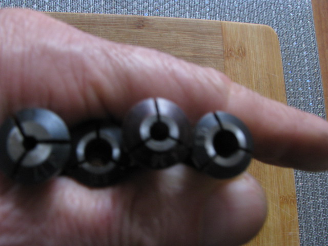

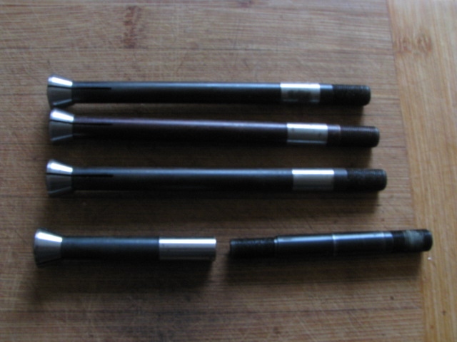

oprawcafotografii
Posty: 6366
Re: Malutkie wrzeciono
Post napisał: oprawcafotografii » 15 paź 2020, 07:15
Cyknij fotkę tej tulejce...
rynio_di
Posty: 1502
Lokalizacja: lublin
Post napisał: rynio_di » 18 paź 2020, 13:24
Oto tulejki
2 x 6,35
1 x 4.36
1 x 3.17. Ta jest dzielona z długości , pochodzą prawdopodobnie z jakiejś ostrzałki .
Obrazek Obrazek
