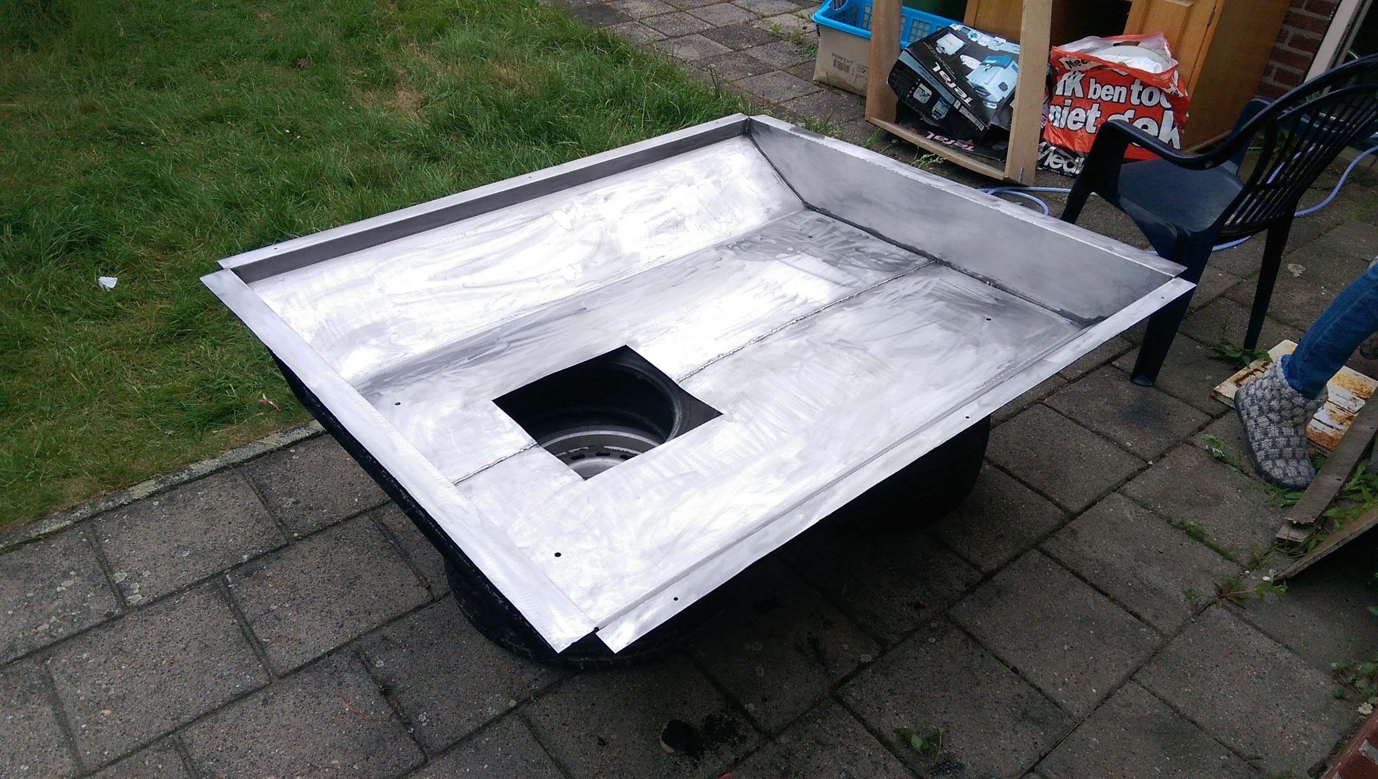

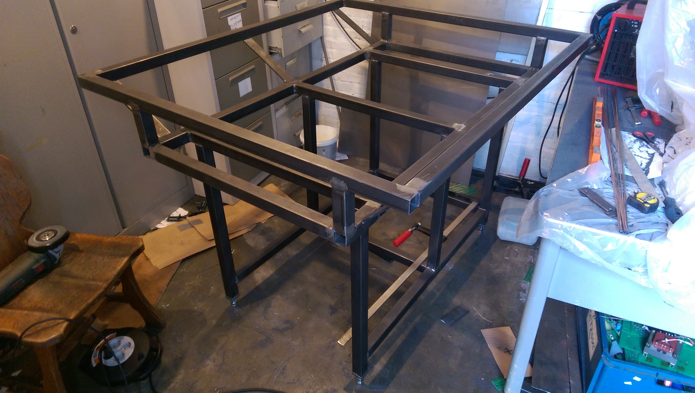

Witam składam stół pod maszynkę i wszystko mam już pospawane i chciałbym pomalować stoł i co najważniejsze wannę na którą będzie kapać chłodziwo i opadać wióry. jaką farbę polecacie? jaką metodę?ObrazekObrazekObrazek

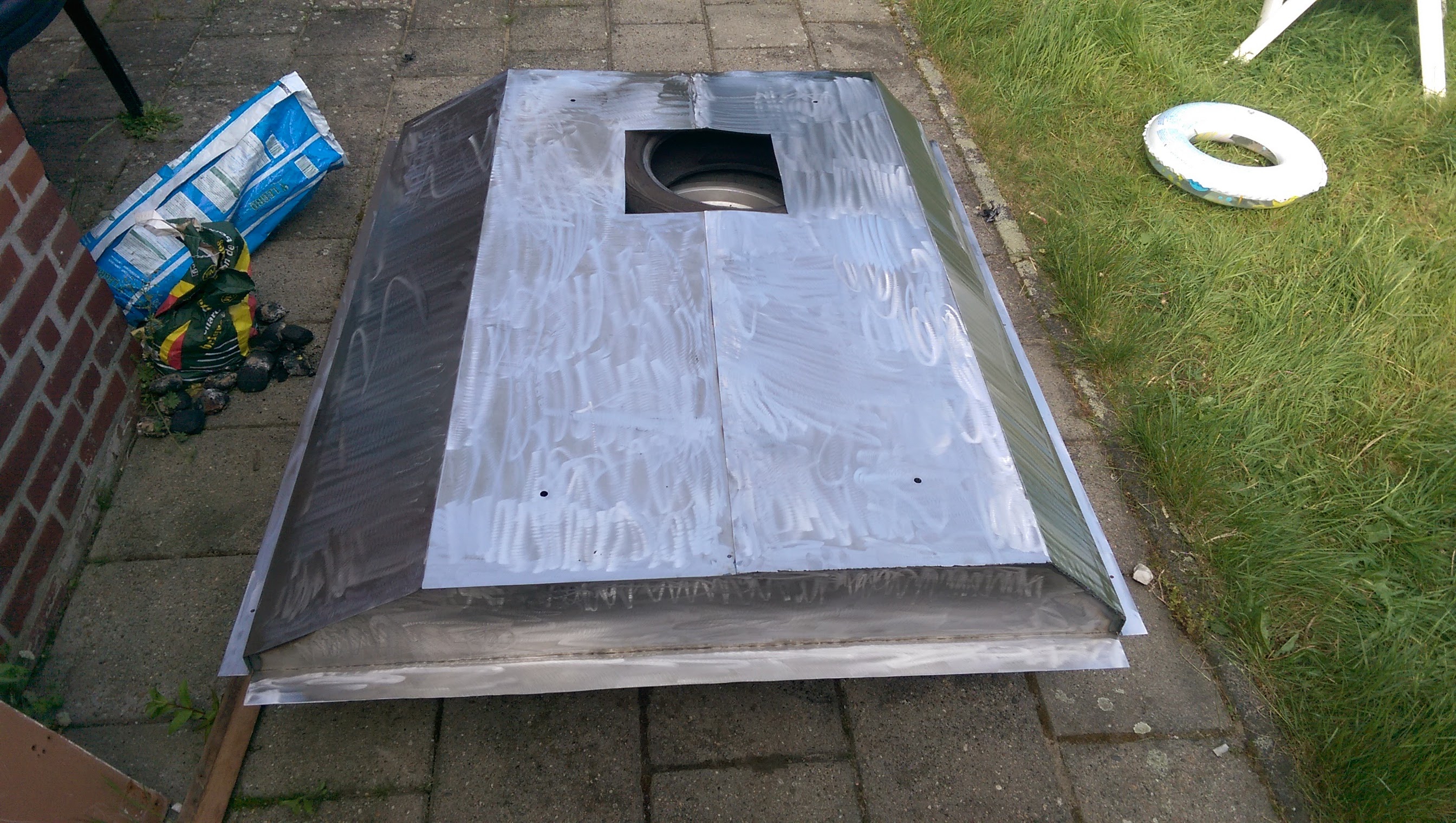

U mnie to wygląda tak. że oszlifowałem całą wannę spryskałem powietrzem i odtłuściłem nitrem.
pomalowałem wannę jedną cienką warstwą farbą hamerite czy jakoś tak. jako że to pierwsza warstwa to są prześwity ok, ale z czym się głowie to to że producent zaleca malowanie drugiej warstwy po 4 godzinach. a po dwóch godzinach schnięcia zaczął padać deszcz i wniosłem wannę do domu i teraz czeka do weekendu. jak zacząć malować drugą warstwę... ?
-zeszlifować trochę papierem, czy może przelecieć nitro, albo alkoholem izopropanylowym?
proszę o pomoc bo nie za bardzo się znam na malowaniu, a w miarę chciałbym sensownie zabezpieczyć powierzchnie

Napisane jest: "po 4h" czy "min. po 4h" ???
Po prostu nic z tym nie rób tylko pomaluj jeszcze 2 razy i już.
Chłodziwa nie jest żrące więc farby Ci nie wyplucze jeśli o to Ci chodzi.
Generalnie możesz byłe czym do metalu to pomalować.
Problem jest z gorącymi wiorami o ile taki się tam znajdą, z czasem będą ślady i może się łuszczyć czy cus.
Jak to się mówi, strzelać z tego nikt nie bedzie.

Post napisał: dragon44 » 26 maja 2016, 18:54
Pomaluj proszkowo xD
A tak, żeby to miało sens i logikę: nie ma większej różnicy jaką farbą to będziesz malował, czy hamerite, czy podkład + kolor. Możesz rzecz jasna kupić jakąś farbę z kauczukiem czy innymi utrwalaczami, ale moim zdaniem nie ma sensu przepłacać. Z zewnątrz każda farba wygląda tak samo, od spodu możesz nie malować - i tak nikt tego nie będzie widział. A co do samego zbiornika to każda wytrzyma chłodziwo, ale jak zaczną lecieć wióry to farba zacznie schodzić. No może malowanie proszkowe dłużej wytrzyma. Przejedziesz dwa razy szczotką, a wióry w niej działają jak szczotka druciana i będziesz miał po farbie. Nie ma sensu się się zbytnio przejmować. Takie jest moje zdanie.

Post napisał: adam Fx » 26 maja 2016, 20:02
Z doświadczenie powiem że lepiej użyć olejoodpornej farby lub dwuskładnikowego lakieru bo już zdarzało się że farby jednak reagowały z chłodziwem i puchły :???:
Myślę ze proszek też spokojnie da radę bo nie jest chemicznie utwardzany ale osobiście nie testowałem.

Ją mam najprostszy zamiar w związku z malowaniem koryta pod chłodziwo.
Pospawam z blachy kwasoodpornej tudzież ocynk i po problemie! Efekt prawie jak chrom :razz:
Ale w przypadku kolegi to fakt, olejoodporna machnąć i wystarczy

Post napisał: philut » 27 maja 2016, 02:55
Mi polecono farbę chlorokauczukową, którą zastosowałem do swojej frezarki i jestem z niej bardzo zadowolony, więc polecam ją dalej. A na przyszłość to wanny chyba lepiej wykonywać z blachy ocynkowanej - łatwo się lutuje.

Post napisał: spol » 28 maja 2016, 20:51
Tylko proszek na gładko

Post napisał: jarucki » 01 cze 2016, 08:16
Wannę oddaj do cynkowania :)

Post napisał: syntetyczny » 01 cze 2016, 09:27
jeżeli chłodziwo jest odpowiednio "tłuste" i w dobrej proporcji, to samo powinno konserwować stal i nie dopuszczać do korodowania.
