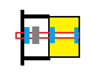

Szukam jak najmniejszego sprzęgła elastycznego do pracy pod niewielkim obciążeniem. Mam do napędzenia alternator, ale będzie on połączony z silnikiem nie paskiem, a kołami zębatymi. Chciałbym więc w jego napęd wpiąć jakiś element tłumiący szarpnięcia, bo to mu nie służy. Plan jest taki (na szybko w paint'cie). Czy to ma szanse zadziałać? Możecie polecić jakiś produkt, który średnicą nie przekroczy 7 cm i będzie niskie? Technologia sprzęgła mnie nie interesuje. Tutaj widać takie. Niestety nie udało mi się takowego znaleźć.
- Załączniki
- żółty - alternator
czerwony - oś alternatora i przedłużenie osi
niebieski - łożyska alternatora
szary - planowane sprzęgło
czarny - dodatkowa obudowa - Przechwytywanie.JPG (14.11 KiB) Przejrzano 3168 razy

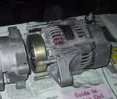

- Przechwytywanie.JPG (37.83 KiB) Przejrzano 3168 razy

To jest wytłoczony kosz ze stali, wewnątrz ma wkładki gumowe, a z drugiej strony wchodzi do niego tarcza, na której są prostopadle do tarczy łopatki. Czasem zestaw był montowany odwrotnie - kosz od strony silnika, a tarcza z łopatkami od strony alternatora. Jest to średnicy około 7 - 8 cm. Nie udało mi się namierzyć tego, jako osobnego zespołu.
nie musi być koniecznie takie. Chodzi mi o zespół sprzęgła, który zrealizuje wymagania. Jego szczegółowa budowa jest drugorzędna. Alternatory są mocy około 500W, więc nie wymagają przeniesienia dużych mocy.

Wiem, ale żeby poznać wymagania to dobrze jest wiedzieć jakie sprzęgło było tam oryginalnie.BKK pisze:nie musi być koniecznie takie. Chodzi mi o zespół sprzęgła, który zrealizuje wymagania. Jego szczegółowa budowa jest drugorzędna.
Bo Ty jeszcze dokładasz swoje wymagania więc dobrać odpowiednie sprzęgło będzie tylko trudniej.
Czy takich łopatek:
jest w tym kosztu 3 (w co drugim miejscu pomiędzy tymi gumkami)?
Jak tak to jest to sprzęgło kłowe. W takim wykonaniu jak widać może ono kompensować dość duże przesunięcia osiowe i dość duże kątowe ustawienia obu osi. Raczej dużo większe niż takie gotowe sprzęgła do kupienia do maszyn CNC.
No i żadnych szarpnięć ono raczej nie wygładzi za dobrze. Skoro chcesz o wykonać od 0 to najprostsze i jednocześnie dość dobre by tutaj było sprzęgło oponowe. Tylko że tą oponę to z jakiejś zabawki by trzeba wziąć (dzisiaj to nie problem: są dostępne dość mocne opony do samochodzików wyczynowych RC).
