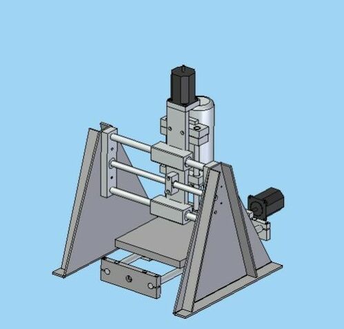

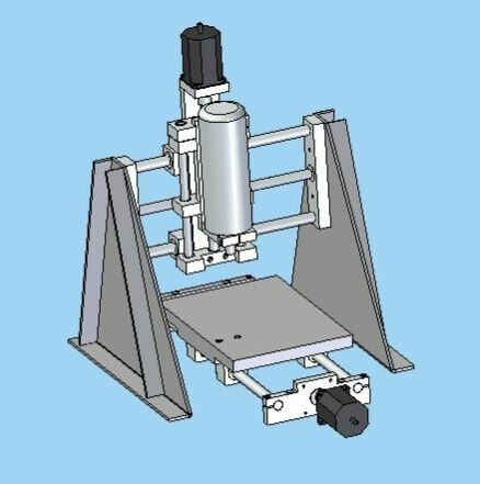

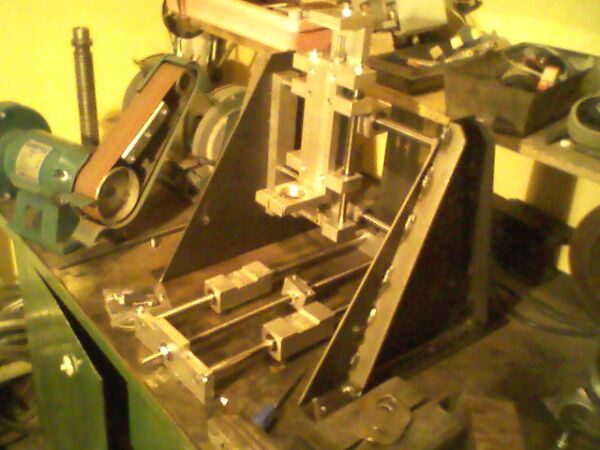

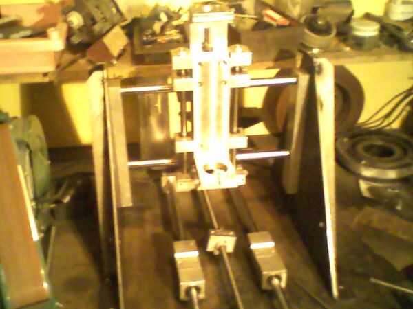

Więc prace ruszyły, większość mechaniki zrobiłem, sterowniki sobie polutowałem, zamieszczam fotki tego co było w planach i co jest zrobione. Wiem, że zaraz odezwą się słowa krytyki, że wałki nie podparte, że to, że tamto. Niestety w czasach gdy to projektowałem miałem nikłą wiedzę na ten temat, zakupiłem wtedy prowadnice i łożyska, a także zleciłem frezowanie kilku części, dziś wiele rozwiązań zrobił bym inaczej, ale podchodzę do tego jak do poligonu doświadczalnego. Chcę to uruchomić, oswoić się z G kodami (papier niby mam ale kiedy to było...) oraz pobawić się trochę. Potem mam w planach zrobić konwersje mojej manualnej frezarki na cnc.
Trochę danych:
osie x,y na wałkach 16 (wiem, wiem ugięcia)
oś z na wałkach 12
śruby tr14x3 z kasowaniem luzów na dwóch łożyskach kulkowych, końce podparte (wiem,wiem ciężko z tego 1mm na cnc uzyskać)
silniczki 1,9Nm
sprzęgiełka jakieś tam kłowe mam
większość konstrukcji z aluminium, podpory boczne z blachy stalowej (konstrukcyjna najzwyklejsza), powierzchnie dolne podpór frezowane dla prostopadłości.
