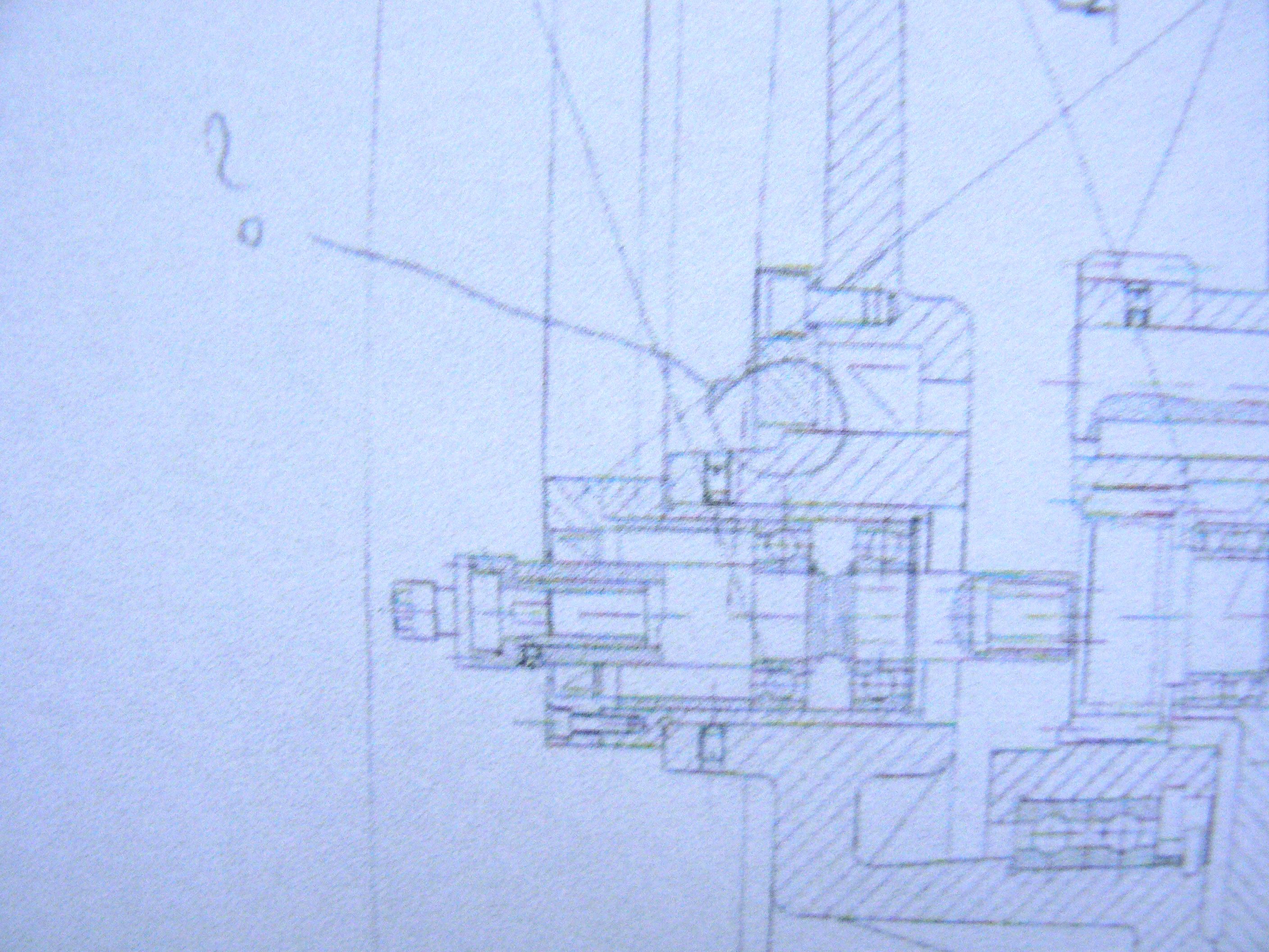

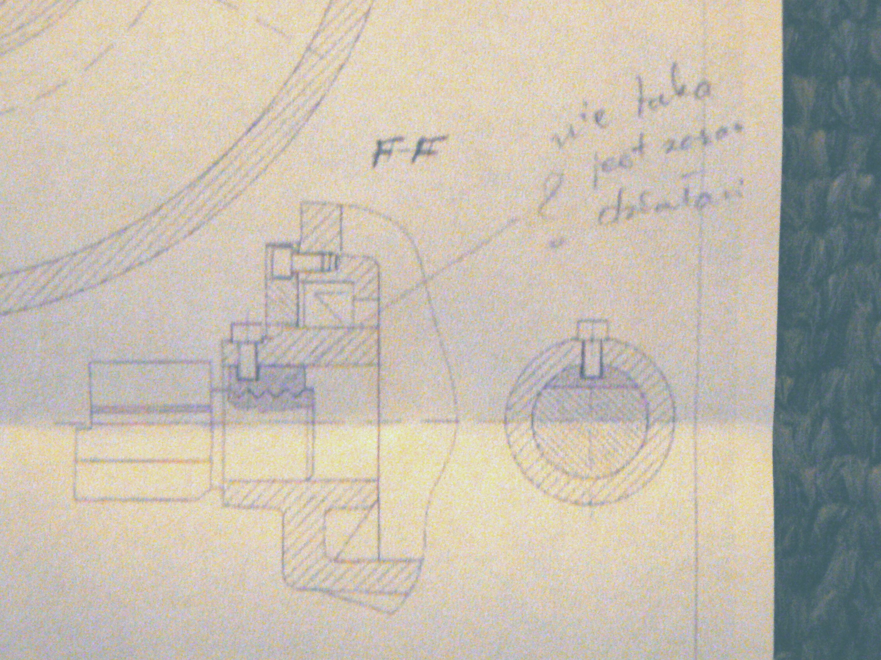

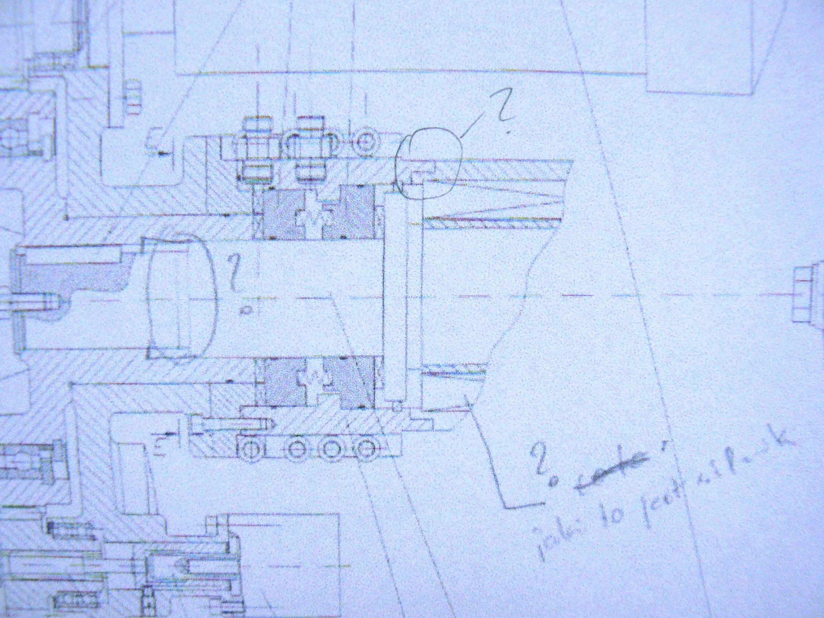

pytanie ad projektowania głowic
Post napisał: marcow » 11 maja 2012, 20:55
Widze że koledzy sa zorientowani w temacie głowic i ich konstrukcji to może mi pomogą odnośnie mojego projektu głowicy. W załączeniu umieściłem rysunki sa zaznaczone błedy.
Prosze o pomoc jak to zrobić żeby było dobrze. Bardzo bym był wdzięczny za jakieś korekty lub tych rysunków.
1. jest to mocowanie uchwytu narzędzia narzędzia w gnieździe głowicy za pośrednictwem wkładki z zębnikiem (jak powinno wyglądać takie mocowanie).
2. jest to serwonapęd który obraca głowicę (jak rozwiązać zaznaczone uwagi chodzi o krpus serwonapędu i wałek)
3. jest to pokrywka która jest przymocowana do korpusu głowicy w którym znajduje się pierścień uszczelniający z wkładką metalową (jak rozwiązać mocowanie takiej pokywki)

Post napisał: gelo » 11 maja 2012, 21:05
Ad 1.
element zebaty dociskajacy oprawke powinien byc lekko stozkowy (tak jest w sauterze), a sruba dociskajaca jest wkrecana w osi tego elementu. Dokrecania powoduje zaciskanie sie zebow docisku na zebach oprawki,
>>>>>>>>>> GELO <<<<<<<<<<

Post napisał: marcow » 12 maja 2012, 11:24
A mógłby mi kolega zobrazować jak to ma wyglądac może jakiś drobny szkic szkic?
"element zebaty dociskajacy oprawke powinien byc lekko stozkowy (tak jest w sauterze), a sruba dociskajaca jest wkrecana w osi tego elementu. Dokrecania powoduje zaciskanie sie zebow docisku na zebach oprawki".
