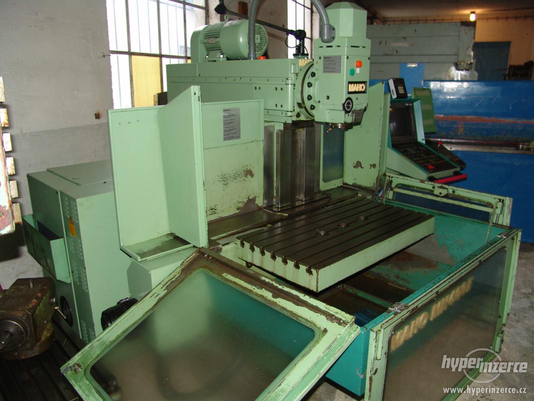

Frezarka MAHO MH 600 C max obr wrzeciona 3150 . Czy jest możliwość podniesienia obrotów do 6-10tys/min , jeśli tak to jak :?: Czy sterowanie silnika napędu wrzeciona odbywa się za pomocą falownika :?: czy wymiana silnika na taki o większych obr.max jest możliwa :?:

Post napisał: blasterpl » 11 gru 2015, 21:46
Chodzi mi o taka maszynę. W tym peszlu do wrzeciona to pewnie jakieś przewody do zaciskania narzędzia :?: . Z tylu na gorze to chyba silnik od napędu wrzeciona , wygląda na zwykły silnik , jak by go zamienić na taki o większych obr. max albo zmienić przełożenie z silnika na os wrzeciona poziomego , bo tam chyba jest pasek zębaty :?: Ciekawe czy sterowanie by nie wywalało jakiegoś błędu ze za duże obroty :?:

Post napisał: Darsis » 12 gru 2015, 06:27
Pewnie wszystko się da, tylko czy taniej nie będzie kupić innej?
Do wymiany będzie na pewno całe ułożyskowanie wrzeciona, głowicy i chyba silnik.
Przez ten peszel najprawdopodobniej idzie hydraulika do zaciskania narzędzia i olej do smarowania / chłodzenia przekładni w głowicy kątowej. Nie mam pojęcia jak zwiększone obroty odbiją się na przekładni.
W sterowaniu trzeba będzie w parametrach maszynowych pokopać, co by błędów nie wyrzucało.
