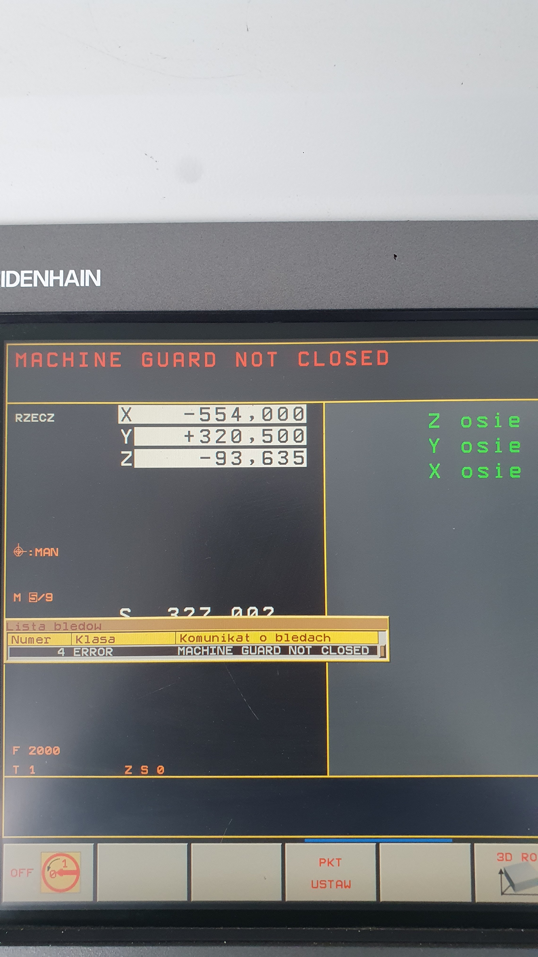

Maszyna Bridgeport VMC 1000XP z roku 2003 sterowanie HH i530. Podczas wymiany narzędzia łapa się zatrzymała w pozycji trzymania obydwóch oprawek. Łapę wycofałem ręcznie kręcąc silnikiem i oprawki uwolniłem. Wycofałem łapę do pozycji podstawowej ale kubek magazynu został opuszczony. Maszynę uruchomiłem ponownie i po uruchomieniu sterowania wyświetlił się błąd "MACHINE GUARD NOT CLOSED". Zamki od drzwi przednich, bocznych i tylniego mam pozamykane ale maszyna nie chce się rozjechać na referencyjne ponieważ cały czas pokazuje że nie są zamknięte osłony. Czy ktoś miał podobny problem i mógłby pomóc.

na początku sprawdź czy faktycznie któraś z krańcówek nie padła albo jakieś do nich kable
masz po 2 podwójne na drzwi NO+NC , w szafie od drzwi powinny być
specjalne styczniki bezpieczeństwa np:PILZ z diodami,
zobacz czy się świecą przy zamkniętych drzwiach wszystkie
