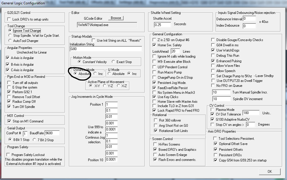

jasiekk7
- Posty: 311
- Rejestracja: 31 lip 2011, 15:03
- Lokalizacja: Żywiec
Re: Mach3 z CSMio/ IP-M problem z trajektorią
spróbuj co najmniej wpisać na początku.
a wypadałoby jeszcze narzędzie itd ale może starczy.
albo wejdź sobie w ustawienia i poszukaj "Distance mode" i czy masz wybrane "Absolute" (to załatwia również G90 na początku programu)
