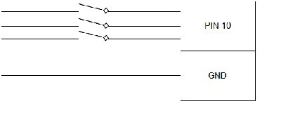

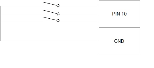

tak wygląda schematycznie podłączenie moich krańcówek bazujących
Mach3 + TB6560 3v4 + czujnik wysokosci narzędzia

A no widzisz. Może to było równolegle, a nie szeregowopuchw pisze:tak wygląda schematycznie podłączenie moich krańcówek bazujących

no ale jak podłączę szeregowo to nie ma szans żeby zadziałało... dopiero jak się wszystkie 3 zepną to obwód się zamknie i popłynie prąd....

Pytanie czy jeśli na chama przetnę przewód od pina 15 i podłączę czujnik - to czy zadziała i ewentualnie co jeszcze muszę zrobić ?
jak sprawdzam prąd między krańcówkami i uziemieniem to mam ~5V, natomiast pin 15 z uziemieniem daje jakieś pływające o-0.02V do 0.02V..
HELP
[ Dodano: 2014-02-10, 23:34 ]
poradziłem sobie - dla zainteresowanych
1. w przewodzie LPT odnalazłem kabelek odpowiedzialny za pin 15 - dolutowałem do niego przewód od czujnika długości narzędzia.
2. maszynę należy uziemić - u mnie wykorzystałem złącze GND przeznaczone do podpięcia dodatkowego sterownika 5 osi
TAAAADAAAMMMM
- cały problem brał się z tego, że brałem uziemienie z gniazda do którego podpina się krańcówki.. - teraz między czujnikiem i frezem mam 5V i świetnie działa:)
